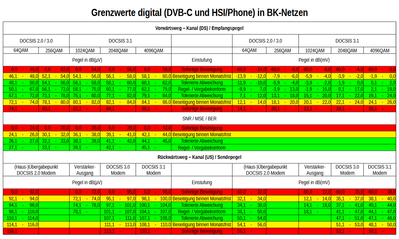

@kabelkeyuser  schrieb:
1. Massive Fehlerrate im Download (DOCSIS 3.1): Auf dem DOCSIS 3.1 Kanal 193 laufen innerhalb kürzester Zeit nach einem Router-Neustart über 14 Millionen nicht korrigierbare Fehler auf. Das Signal im hohen Frequenzbereich (ab 700 MHz) bricht im Power Level extrem in den negativen Bereich ein (bis zu -14,7 dBmV bei 810 MHz).
Es ist zu beachten das ab ca. 700 MHz die Kanäle 64QAM moduliert sind. Da ist ein geringerer Pegel normal.
Allerdings -14,8dBmV ist in der Tat zu gering, in dBµV sind das 45,2 was zu selbst für 64QAM zu gering ist.
Das nächste Problem der MER, da ist der Wert bei 256QAM modulierten Kanälen teilweise zu niedrig.
Da hast du eine Übersicht über die Pegelwerte: Modemwerte
