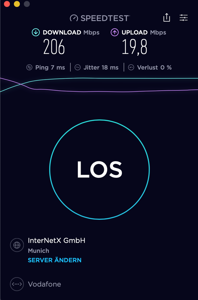

Nach Buchung der Upload 50MBit Option erreiche ich nur Werte um die 20MBit. Schon alle Einstellungen an der Fritzbox ausprobiert. IPv6, IPv4, MTU, Neustart, DNS, Ab-AnBildschirmfoto 2020-03-21 um 15.47.22.pngstecken der Kabel. Jemand einen Tip? Ansonsten kann ich mir die Upload 50 Option auch sparen.
Bildschirmfoto 2020-03-21 um 15.39.50.pngBildschirmfoto 2020-03-21 um 15.40.46.pngBildschirmfoto 2020-03-21 um 15.40.54.png

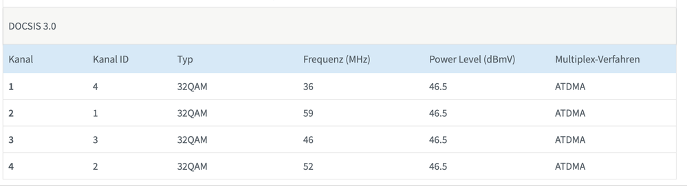

Der Vodafone Kabelrouter hängt nun am Anschluss. Bitte überprüfe die Modem-Werte. Der Upload erreicht nach wie vor zu keiner Tages- und Nachtzeit die gebuchten 50Mbit. Peak bei 25MBit.

hier sind einige Fehler auf der Leitung.
Das sollte sich mal ein Techniker vor Ort anschauen. Wäre das in Ordnung und kommt der Kollege mit Dir an die Hausanlage?

Der Techniker war nun vor Ort. Super freundlich und hilfsbereit, ich war begeistert.  Er hat alles getestet und sogar die Stecker der Verteilers im Keller noch mal drauf gemacht. EIn Rückkanal hatte sehr schlechte Werte (Schieflage). Das hatte sich ewas gebessert. Er sagt da liegt definitiv eine Rückkanalstörung vor. Das muss zentral von Kollegen behoben werden, das geht nicht vor Ort. Er informiert die entsprechenden Stellen. Das könne aber ne Woche oder so dauern. Ich würde dann eine Info bekommen wenns behoben ist. Ich habe sehr schnell die Info bekommen, dass das meine Störung behoben ist, ist aber das ist aber definitiv nicht so. Vielleicht bezog sich das auf den Techniker Besuch? Heute wieder sehr schlechte Upload Werte von nur 9 Mbit statt 50. Das schwankt aber stark von Tag zu Tag und teilweise auch tagsüber. 50 erreicht es aber nie. Kümmerst sich da noch jemand drum? Die Störung ist definitiv nicht behoben.
