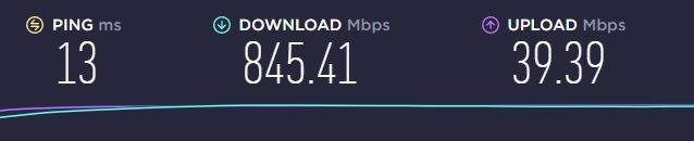

so langsam weiß ich mir wirklich nicht mehr zu helfen. Mein Problem besteht seit einigen Wochen und ich habe schon etliche Male mit dem technischen Support von Vodafone telefoniert und hatte Techniker vor Ort...Nichts konnte das Problem beheben.
Nun also zu meinem Problem: Bis vor ca. einem Monat konnte ich ganz problemlos mit meinem Vodafone Vertrag auf Twitch streamen. Auf einmal hatte ich jedoch starke Schwankungen in der Bitrate, die das Streamen annähernd unmöglich machen, da es zu enormen "dropped frames" und teilweise komplettem Ausfall der Verbindung kommt. Ich bin via Lan-Kabel mit meiner FritzBox 6660 Cable (von Vodafone gestellt) verbunden. Ich besitze einen Vertrag mit 1 Gbit Download und 50 Mbit Upload. Tests auf Speedtest.net zeigen diese Werte auch meistens annähernd an (Upload ist manchmal deutlich geringer). Wenn ich jedoch meine Verbindung zu den Twitch Servern teste (via dem Twitch Bandwidth Test Tool) ist der entscheidende "Quality" Wert, der die Stabilität der Verbindung anzeigt auf 0 (sollte im Optimalfall bei 100 liegen). Die Techniker konnten wie gesagt keine Störungen feststellen, da die Werte des Routers anscheinend alle in Ordnung sind. Ich habe mittlerweile auch so ziemlich alles ausgeschlossen (Lan-Kabel gewechselt, OBS neu installiert, Koaxial-Kabel gewechselt).
Vielleicht kann mir hier ja jemand weiter helfen, da der Frust mehr und mehr ansteigt.
Danke schon mal im Vorraus.
Anbei Screenshots von Speedtest.net sowie dem Twitch Bandwith Test Tool
Speedtest (ohne Probleme)
Twitch Bandbreiten Test (Qualität bei 0)

irgendetwas hat sich auf jeden Fall geändert. Ich habe das Gefühl, dass die "großen Eibrüche" im Upload, die in 2 Minuten Intervallen gekommen sind nun nicht mehr auftreten. Jedoch habe ich immer noch alle paar Sekunden/Minuten kleinere Eibrüche in der Bitrate. Hier konnte ich bis jetzt kein Muster feststellen. Der "Qualitiy" Wert in dem Twitch Bandwidth Test Tool ist immer noch auf "0". Heißt die Verbindung scheint weiterhin instabil zu sein. Speedtest.net gibt Upload Werte heraus, die einigermaßen vernünftig sind. Anbei Screenshots davon.
Speedtest.net
