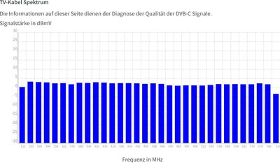

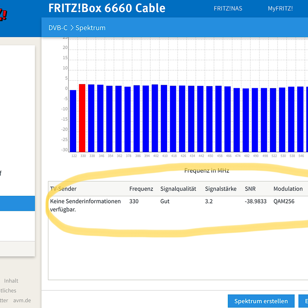

Hallo Peter165, ja in HD. Die App habe ich auf deine Frage einmal komplett gelöscht und neu geladen - also aktuell. In der Senderliste der FRITZBox wird mir "Das Erste" weder in SD, noch in HD angezeigt. Hier noch das Spektrum. Wohnort ist Schleswig-Holstein.

Danke für das Spektrum, aber da fehlt was.
Unterhalb der Balken werden für die jeweilige mit der Maus ausgewählte Frequenz die Empfangswerte angezeigt, die könnten interesant sein. Das Erste HD ist auf 330 Mhz.
Du hast bevor du dir das Spektrum angesehen hast einen Sendersuchlauf in der Fritzbox gemacht?

Hier nochmal das komplett dargestellt Spektrum64CEC25B-0A2F-46E7-9B42-83C48F7FC1F2.png
@madam71: Danke dir, aber das ist nicht komplett, neben der Modulation wird noch die ONID und die TSID angezeigt, speziell die TSID könnte da interessant sein.
Ansonsten Pegel, SNR Wert, das passt.
