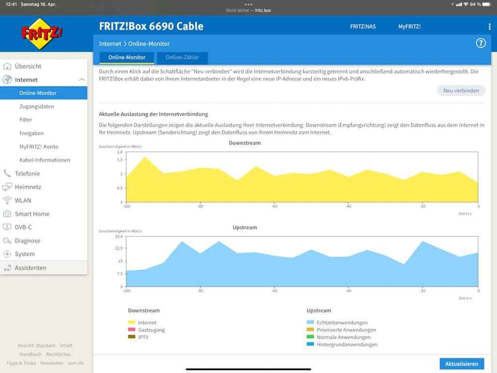

Die diversen Speedtests zeigen bei Vodafone auch immer wieder mal die 53 MBit an, bei richtigen Uploads - ich habe viele zig GB-Fotodateien - die ich zu den Adobe Creative Cloud-Servern und iCloud uploade, komme ich bei Vodafone zu jeder Zeit mit ach und krach sehr vereinzelt auf 30 MBits, meistens knapp 20 Mbits, während es bei SVDSL durchgehend und gleichmäßig 42 MBits sind.

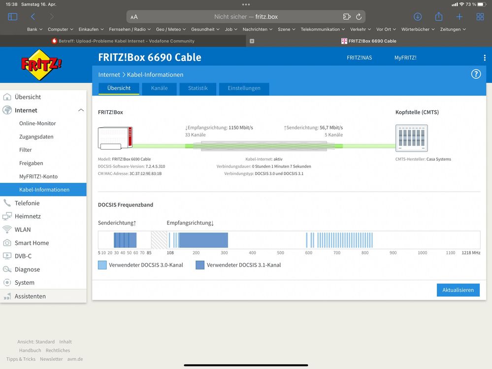

Ich habe mal die Screenshots vom selben Upload-Vorgang einmal mit der FritzBox 7590 AX und dann mit der FritzBox 6690 Cable gemacht. Beide Male war das iPad Pro im Wifi 6 mit 1,3 GBits mit den FritzBoxen verbunden. Den Wechsel des Providers habe ich während des Uploadvorgangs einfach durch Netzwerkwechsel gemacht.
Leider kenne ich mich mit den Kabel-Kanalwerten überhaupt noch nicht aus. Ich bekomme auch irgendwie nicht die Anzeige der FritzBox vollständig in ein PDF, sonst hätte ich dazu auch noch eines dazugefügt.
Ob man da was machen kann? Sonst bleibe ich natürlich bei der Vodafone-Kündigiung, obwohl der Download nicht zu beanstanden ist.

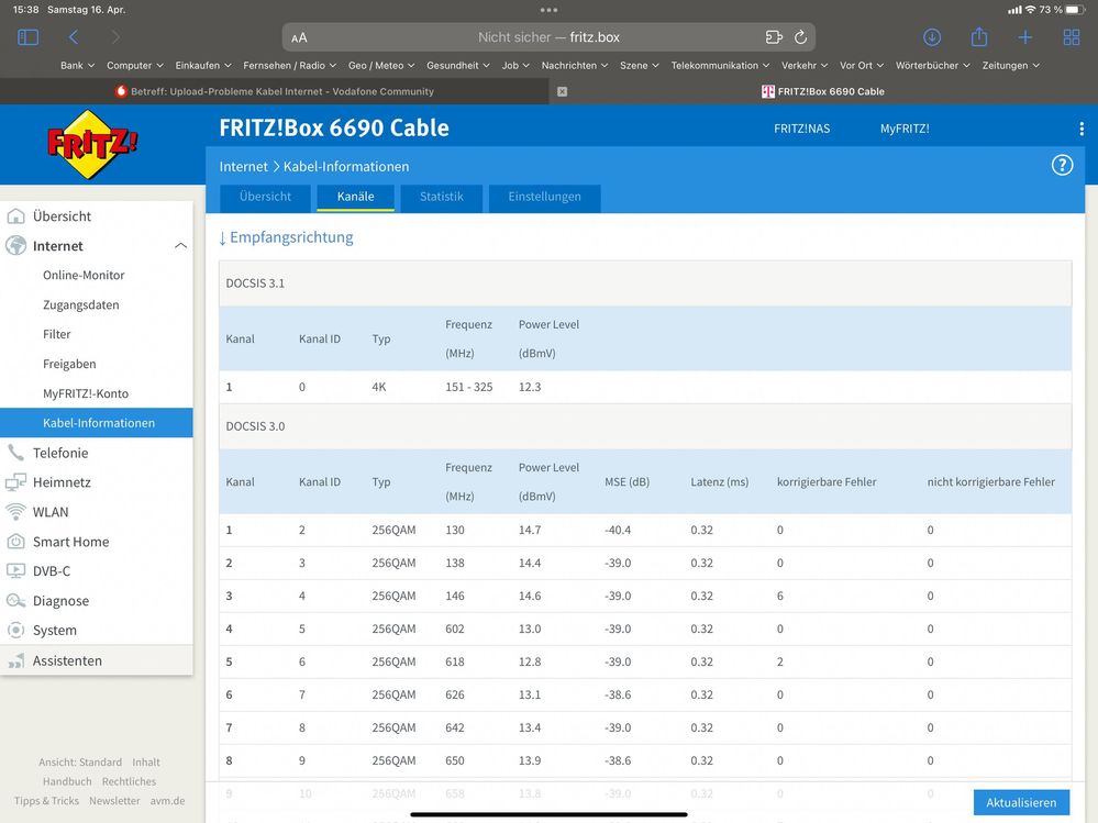

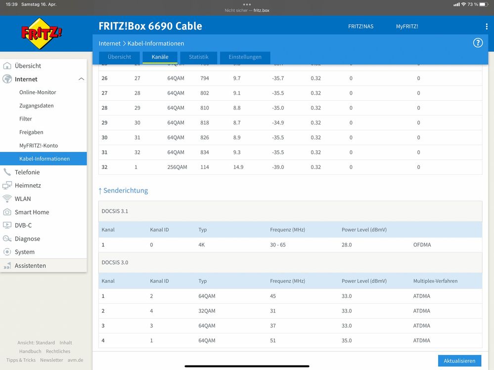

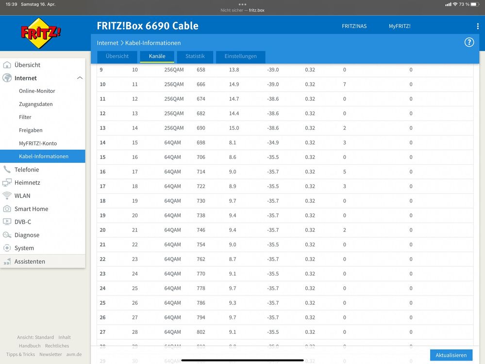

Poste mal ein Screenshot der Signalwerte. Diese findest du unter Internet - Kabel Informationen - Kanäle.
Gruß Kurt
Nachricht enthält ein Bild
Die dBmV Werte der US-Pegel sind zu niedrig.
Gruß Kurt
Hallo Kurt,
ok, danke. Sollte ich dann ein Störungsticket aufgeben?
Grüße Dirk
Hallo Dirk,
ja würde ich machen. Da muss ein Techniker vorbeikommen.
Gruß K>urt
