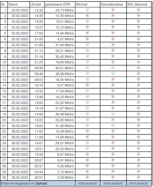

ich habe seit längerem Verbindungsprobleme und einen sehr hohen Packetloss. Die Verbindung ist den ganzen Tag über unzureichend, aber am Abend wird es teilweise sogar einstellig im Download Bereich.
Im letzten Jahr wurde mein Modem bereits ausgetauscht, das hat aber entweder nicht wirklich geholfen.

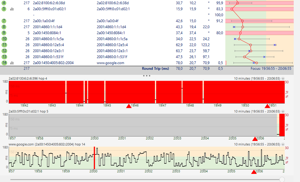

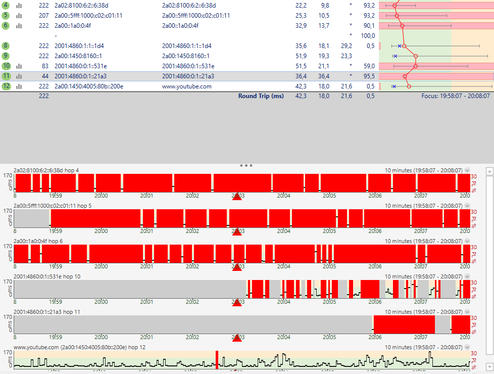

Welcher Fehler tritt auf? (Geschwindigkeit zu gering; Packetloss) Schicke dazu auch Screenshots von Speedtests (mit Datum und Uhrzeit) und Tracerts/ Pingplotter-Messungen bei Packetloss oder Ping-Problemen. Stelle beim Pingplotter 2,5 Sekunden beim Intervall ein und nutze betroffene Dienste als Ziel.
=> Geschwindigkeit zu gering und Packetloss

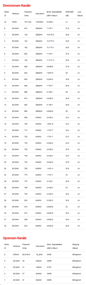

Lade dazu noch einen Screenshot von den Signalwerten hoch. Diese findest Du in der Benutzeroberfläche Deines Kabelrouters über 192.168.0.1 bzw. über 192.168.178.1 bei der Fritzbox.

Danke für die Daten. Die Einschränkungen am Abend kommen vermutlich durch eine zentrale Einschränkung, dafür habe ich eine Meldung für Dich aufgenommen. Wenn die Netzarbeiten dazu abgeschlossen sind, bekommst Du eine E-Mail.
Den geringen Download am Morgen/ Vormittag erklärt das aber nicht. Wenn Du sicher bist, dass die Ursache nicht innerhalb Deines Heimnetzes liegt, können wir einen Techniker beauftragen. Dieser führt auch Messungen mit seinem Endgerät durch. Stellt er dabei fest, dass die Ursache nicht innerhalb unseres Verantwortungsbereiches liegt, sondern in Deinem Heimnetz, kann er die Servicepauschale mit 99,50€ berechnen. Weitere Infos dazu findest Du im Beitrag zur Servicepauschale.

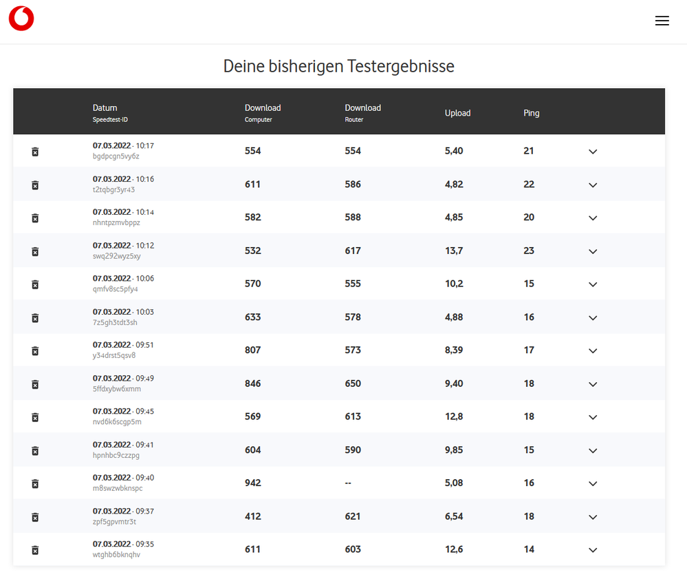

ich habe die Tests gerade noch einmal mit dem Vodafone Speedtest durchgeführt und die Ergebnisse sind am aktuellen Vormittag unverändert:
Kann und wird der Techniker denn auch den hohen Paketverlust an den Vodafone Hosts überprüfen?

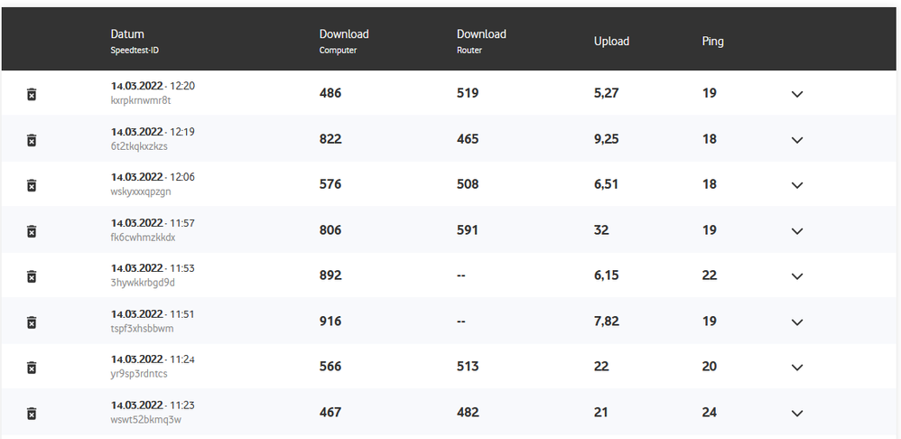

Hallo Claudia,
wie ist der Stand? Seit dem 06. habe ich nichts mehr gehört. Gibt es ein ETA für das Störungsticket?
Am Abend ist mein Internetanschluss völlig unbrauchbar und Tagsüber weiterhin stark eingeschränkt.
Hier die Testergebnisse aus den letzten 2 Stunden:
Meine 14 Tägige Frist zur Behebung des Problems (bei Meldung) ist mitlerweile auch verstrichen, daher wäre für mich der nächste Schritt die außerordentliche Kündigung.
