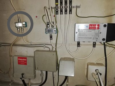

Was hat es mit den im Kreis markierten Verteiler/Abzweiger auf sich? Das sieht sehr nach gebastelt aus.
Auch fehlt da der Potentialausgleich, am HAV, am anderen Verteiler/Abzweiger ist der ja vorhanden.
Kabelschellen, an einem Antennenkabel, auch nicht so optimal.
Auch ist nicht zu erkennen wie das Kabel vom HÜP zum HAV geht.

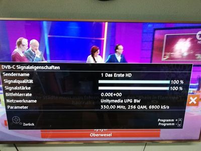

Was den Screenshot vom TV angeht, die Signalstärke ist auch so wenn es keine Störung gibt?

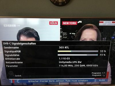

Betrifft folgende Sender: RTL, Sat1, Pro7,Pro7Maxx, kabel1,Vox,RTL2 (Sender die auf 114Mhz laufen)

ZDF / Sat1 Gold / Deluxe Music       Signalqualität: 95-100 Signalstärke: 100
Bei dem markierte Verteiler ist mir auch aufgefallen das der Potentialausgleich fehlt. Dieser geht zum Fernseher, woher die Fotos stammen und ins Wohnzimmer EG.
Der Potentialausgleich ist etwa 50m lang und führt in den Heizraum zur Erdungsschiene.
Wurde so von Kabel BW damals eingebaut bzw. von dem beauftragten Elektriker. Hab das Kabel von der Dose zum Modem verlängert.

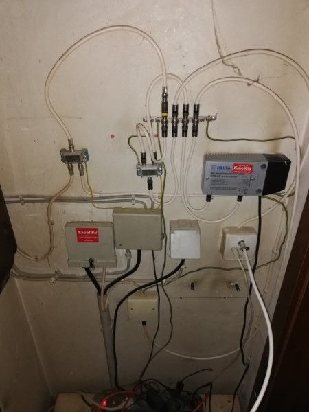

Hab nochmal ein besseres Bild angefügt, der Raum hat nur 1m², hier kommt Strom, Kabel, Telefon ins Haus.

 Bei den oben genannten Sender bricht die Signalqualität auf 5-10 % ein. Jetzt gegen Mittag, 12 Uhr, sieht es so aus:
Der Pegel scheint da doch ein bißchen zu niedrig zu sein, wie ist das bei 122 Mhz (KiKa HD oder WDR Köln HD)?

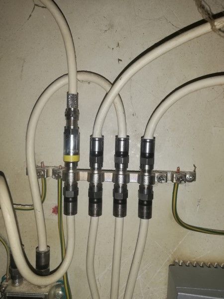

Auf dem Anschluß der Potentialausgleichschiene ist bei der Verbindung zu dem zusätzlichen Verteiler/Abzweiger ein Filter drauf. Keine Ahnung wozu der da ist? Rückkanalfilter?
Was mich auch wundert ist die Verbindung vom HÜP zum HAV.
Vom HÜP geht ein Kabel in den Kabelschacht darunter, da kommt ein Kabel raus was dann zu einem viereckigen Kästchen führt, von aus dann zum HAV.
Vielleicht sollte da mal ein Techniker ran, der sich das ansieht.
Was komisch ist, um 16 Uhr war die Signalqualität und -stärke bei 100%. Jetzt um 18:45 Uhr ist die Signalqulität 35-40% und die -stärke bei 73 %. (Kika HD und WDR HD)
Sie fällt gegen Abend.

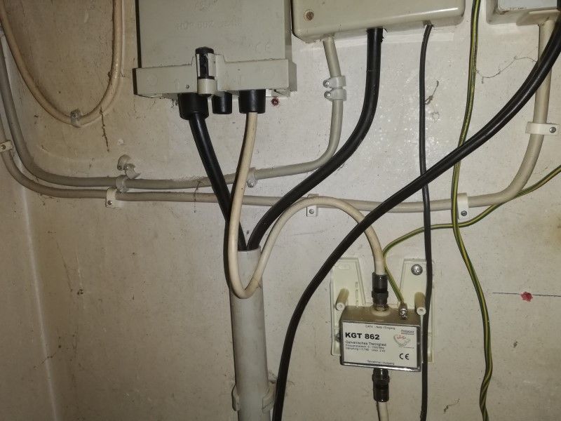

Zwischen HÜP und HAV befindet sich ein Galvanisches Trennglied
Dann geht es auf die Schiene von da aus auf den HAV.
Meinst das Ding mit dem gelben Ring, wo zum anderen Verteiler geht, kann dir nicht sagen wofür.
Danke ist in Ordnung würd ich sagen. Aber was das Kabel angeht, wie Bilder doch täuschen können.
Kann schon möglich sein, der Router ist in dem Raum, brauch ja keine weiter Multimedia-Dose.
Ja, das Ding mit dem gelben Ring meinte ich.
Irgendws steht da drauf, ich kanns nicht deuten.
Und je nach den verwendeten Dosen für TV kann das durchaus sinnvoll sein.
Du kannst ja mal testhalber, das Kabel von diesem Filter direkt an den Verteiler/Abzweiger anbringen der direkt an der Potentialausgleichsschiene angeschlossen ist.
