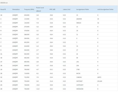

Was die FRITZ!Box-Supportdaten zeigen (Stand 04.06.2026)
1. **Upstream-Sendeleistung am Maximum:** Auf 2 von 3 aktiven Kanälen sendet das Modem mit 51,0 dBmV (technisches Maximum). Gesund wären 35–45 dBmV. Der CMTS regelt das Modem also auf Maximalleistung, weil das Signal am CMTS schwach ankommt – ein klares Zeichen für übermäßige Dämpfung im Rückweg.
2. **Über 270 T3-Ranging-Timeouts in 6 Wochen** im Cable-Modem-Eventlog, plus mehrere „Lost MDD"-Events. Verteilt über alle Tages- und Nachtzeiten.
3. **Unkorrigierbare Codewörter** auf den Downstream-Kanälen 1 (114 MHz), 2 (130 MHz) und 20 (714 MHz). MSE auf den betroffenen Kanälen bei rund –33 dB statt gesunder –36 dB.
Das sind klassische Layer-1-Signalprobleme – typisch für defektes Koaxkabel, korrodierten F-Stecker, Wassereintritt in einer Muffe oder einen Verstärker mit Defekt.
Was der Support sagt
„Die Node ist ausgelastet und wird ausgebaut." Mit dieser Begründung soll das Ticket geschlossen werden.
Warum diese Diagnose meiner Meinung nach nicht passen kann
Node-Auslastung verursacht physikalisch keine Maximalsendeleistung (das wird durch Power-Adjustment-Befehle des CMTS eingestellt und ist eine Frage der Dämpfung, nicht der Auslastung), keine T3-Timeouts (Layer-1-Ranging-Probleme, kein Statistik-Problem) und keine unkorrigierbaren Codewörter an den Spektrumrändern. Außerdem treten die Probleme nachts genauso auf wie abends.

Zu deinem Problem, poste bitte deine Signalpegel als Screenshot.

danke für deine rückmeldung. sind geposted.

Schwierig,
Signalpegel sind jetzt nicht mega, aber auch nicht absolut desulat.
Was etwas auffällig ist, die Schräglage. Bzw das es keine Schräglage ist.
Du hast innerhalb von 100MHz Spektrum -10dB
Und das sowohl im untenren und oberen Frequenzbereich.
Die 600MHz Kanäle sind gut, die 100er und 700er nicht.
