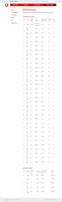

Hey @Sigi-DD - Hier ist mein DOCSIS-Status
die Signalpegel auf dem Screenshot sind soweit OK
poste mal einen weiteren Screenshot in dem Moment wo das Problem gerade auftritt
Hallo Luke4,
das Bild hat leider eine so geringe Auflösung, das man nichts richtig lesen kann. Es sieht aber so aus, als ob es im Rückkanal eine Störung gibt. Ich glaube die Modulation des DOCSIS3.1 Kanals im Upload hat nur eine Modulation von 16QAM.
Viele Grüße Siegmar

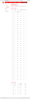

Luke4
Hallo @RobertP @Sigi-DD
Vielen Dank für die bisherige Hilfe.
Entschuldigt bitte die geringe Auflösung des Bildes; ich habe dieses neue Bild in der höchstmöglichen Qualität gespeichert.
Ich habe direkt nach dem Ausfall und Neustart der Station einen weiteren Screenshot gemacht, konnte aber die Werte während des Vorfalls nicht erfassen (da ich während des Neustarts keine Verbindung zum Gerät herstellen kann...).
Ich habe auch ein Video vom Router, aber diese Datei ist zu groß. Ich bin mir nicht sicher, ob es hilfreich wäre.
Es ist sehr frustrierend, denn dies ist nun meine dritte Vodafone Station in zwei Jahren, und ich habe immer noch dieses Problem (jetzt mit zunehmender Häufigkeit). Das ist die einzige Lösung, die mir die Hotline anbietet, wenn ich dort anrufe – mir ein WEITERES Ersatzgerät zu schicken.
Hallo Luke4,
wenn ich das Bild herunterlade, dann hat die Datei nur 13,9 KB. Hier können Dateien bis zu 330KB geladen werden. Ich kann die Daten im Bild nicht lesen. Es scheint der DOCSIS3,1 Kanal im Upload nur 16QAM verschlüsselt zu sein.
Viele Grüße Siegmar
