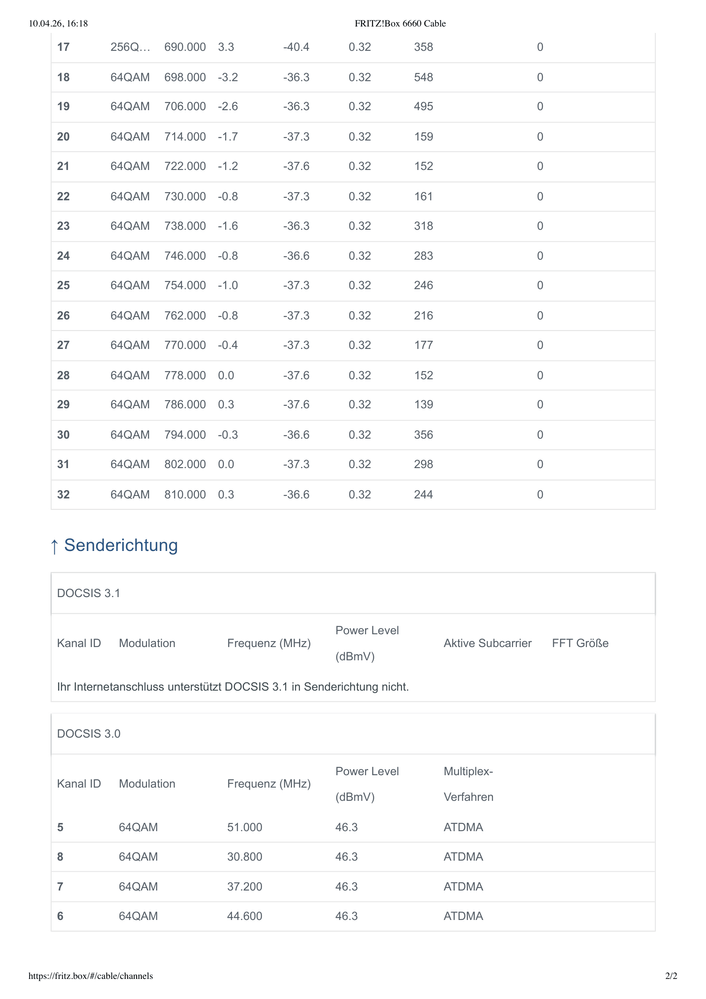

  2. Modulations-Anomalie (DOCSIS 3.0): Ab Kanal 18 (698 MHz) fallen sämtliche Kanäle flächendeckend von 256QAM auf 64QAM ab. Der MSE-Wert verschlechtert sich in diesem Bereich auf bis zu -35,7 dB. Dies deutet auf eine massive Schieflage oder einen Defekt im Segment (NE3) hin.

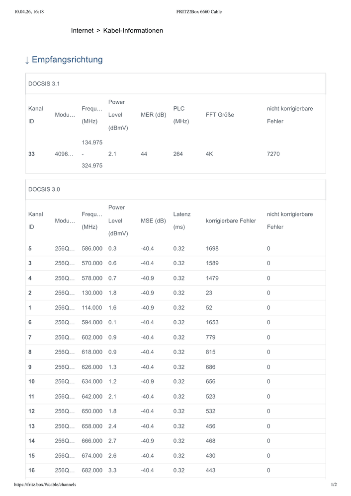

  3. OFDM-Fehlerrate (DOCSIS 3.1): Auf Kanal 33 werden innerhalb von nur 24 Stunden über 7.270 nicht korrigierbare Fehler gezählt.

die Modulation der DS Kanäle ab Kanal 18 auf 64QAM ist im Vodafone KD Gebiet völlig normal

Hallo Robert und Danke für den Hinweis. Selbst wenn die 64QAM im DS-Bereich ab 698 MHz in diesem Segment statisch so konfiguriert sein sollten, erklärt das nicht das massive Störungsbild:
  1. Über 7.270 Uncorrectable Codewords auf Kanal 33 (OFDM) innerhalb von 24h.

in Empfangsrichtung gibt es kein adaptive Anpassung der Modulation, dort wird vom CMTS Server festgelegt in welcher Modulation die Daten von VF gesendet werden. Wie Robert schon geschrieben hat, ist das in den Netzen von VF-KD normal.

Das Kernproblem bleibt: 7.270 nicht korrigierbare Fehler auf dem Downstream-OFDM (Kanal 33) innerhalb eines Tages. Das ist kein Konfigurationsfehler meiner Box, sondern ein massives Signalqualitätsproblem.
Wenn 64QAM im Downstream hier 'normal' sein sollte, warum liefert die Leitung dann keine sauberen Pakete? Der MTR zeigt klar, dass die Pakete auf dem Weg zum CMTS bzw. am ersten Hop massiv verzögert werden. Das deutet für mich weiterhin auf ein überlastetes oder gestörtes Segment (NE3) hin.
Hallo kfreund,
die Fehler auf Kanal 33 sind unbedeutend, denn nur jedes 33 Paket geht über den Kanal. Der Speed eines DOCSIS Kanals ist viel kleiner als der Speed den Du mit Deinem Vertrag gebucht hast. Durch eine sogenannte Kanalbündelung wird der Speed der 33 Kanäle addiert. Dabei wird das 1. Paket der zu sendenden Daten auf Kanal 1 gestartet und sofort danach das 2. Paket auf Kanal 2 ... bis der 33. Kanal Daten bekommt und dann geht es wieder bei Kanal 1 los. Real sieht das noch ein wenig anders aus, da der Speed des DOCSIS3.1 Kanal viel höher ist als die der DOCSIS3.0 Kanäle und auch dort gibt es je nach Modulation auch noch unterschiedlichen Speed.
Aber wenn nur ein Kanal von 33 Kanälen Probleme hat, so wirkt sich das kaum auf den Speed aus. Bei mir gibt es neben dem Kanal 33 auch noch auf weiteren Kanäle viel Fehler und ich habe trotzdem keine Probleme.

Hallo kfreund,
auf Kanal 33 haben fast alle Kunden sehr viele Fehler und bei den meisten läuft trotzdem alles. Es haben hier schon viele Kunden Ihre Daten gesendet und ich kann mich nicht erinnern, das es da mal keine Fehler gab. Wenn Du eine Messung startest, dann beginnt das mit einem Senden von Daten zu den Servern und jeder empfangene Block muss auch bestätigt werden. Das sind meist Probleme im Upload und da ist die maximale Auslastung auch viel schneller erreicht. Hast Du die PUSH Mail aktiviert und dort schon mal den Report bezüglich der Auslastung Deines Segmentes überprüft? Bei mir sind nur maximal etwa 223 Nutzer im Segment und damit ist die Auslastung immer sehr niedrig. Im Upload gibt es aber schon Spitzen bis zu 50%.

Dein Signal ist absolut in Ordnung, warum man sich vom OFDMA aussperren lässt, verstehe ich zwar nicht, aber wenn man die ganze Zeit irgendwelche (meist sinnfreien) KI Antworten dem Support um die Ohren wirft machen die das vielleicht, damit der Kunde Ruhe gibt.
Von den Signalpegeln her ist das alles Takko, auch das D3.1 Upstreamband wird wahrscheinlich in Ordnung gewesen sein.
