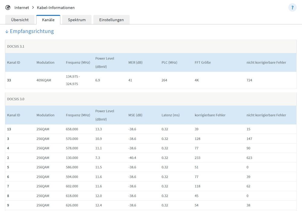

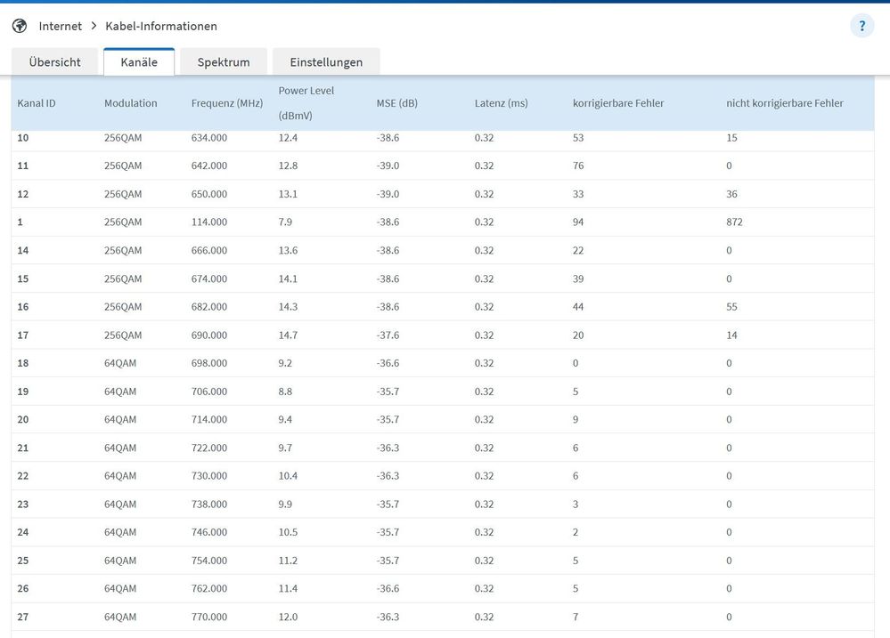

Sei doch bitte so lieb und poste einmal deine Signalpegel.
Diese findest Du in deinem Router, bei einer Fritzbox wäre dieser unter Internet - Kabel-Informationen und dort der zweite Reiter zu finden.
Dann können wir schon einmal ggf. HF Störungen erkennen.
Vorzugsweise die Signalpegel als Screenshot hochladen.
Hier, bitte schön. 🙂Screenshot 2025-09-24 202419.jpgScreenshot 2025-09-24 202448.jpgScreenshot 2025-09-24 202506.jpg

Die Signalpegel sind so weit in Ordnung.
Da es hier im Forum keinen Support mehr gibt, kannst du es nur über die folgenden Kontaktwege probieren, dass sich jemand von VF deine Leitung näher anschaut.

Deine Pegel sind so lala, denke ein Techniker vor Ort wäre wahrscheinlich ganz gut.

Ich glaube kaum, dass da ein Techniker kommen wird, die sind bis auf 3 Stück alle im normalen Toleranzbereich. Die andern beiden Kanäle mit nur 0,3 bzw. 0,4 darüber rechne ich nicht mit.
