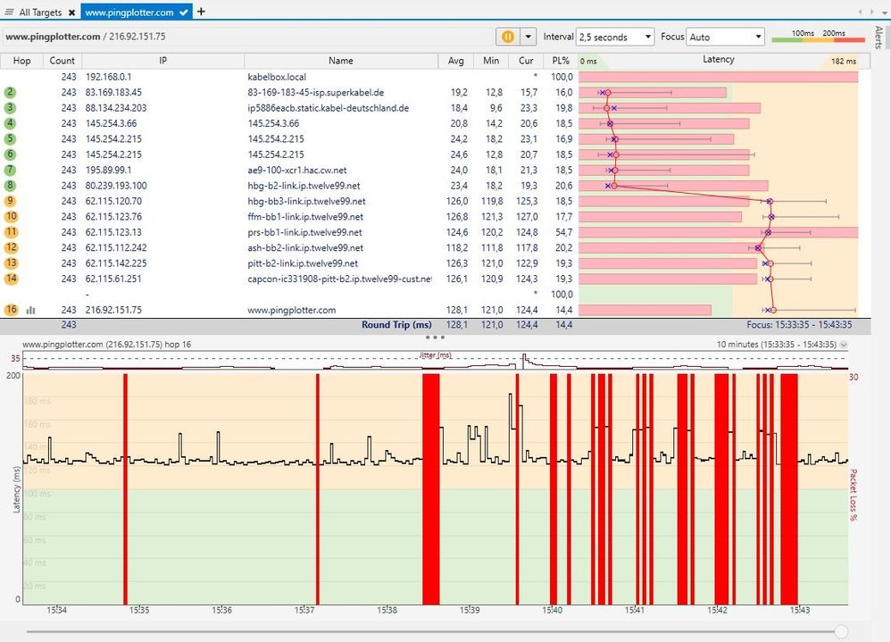

  • Welcher Fehler tritt auf?
    Packetloss, Online-Spiele unspielbar, Livestreams nicht schaubar, ständige Internet-Aussetzer alle paar Minuten

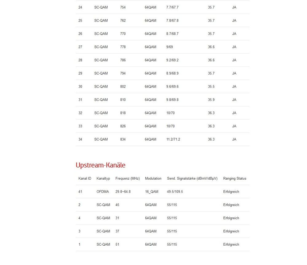

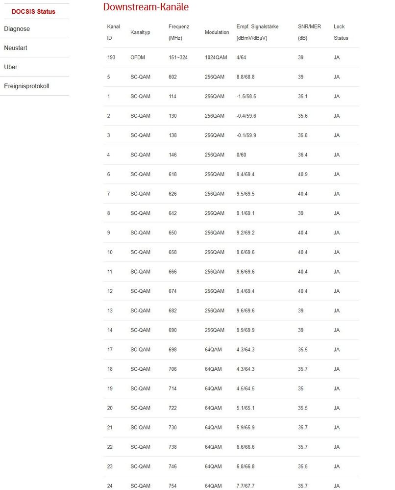

  • Lade dazu noch einen Screenshot von den Signalwerten hoch.
    Siehe unten

liebe dank für Deine Privatnachricht. Die Signalwerte der Uploadkanäle sind nicht in Ordnung. Dadurch kommt es zu Paketloss und ggf. auch hohen Ping-Werten. Dafür will ich einen Techniker beauftragen, die Anlage vor Ort neu einzumessen.

Heute war der Techniker endlich da und hat sich alles angesehen.
Laut seiner Aussage wurden am Dienstag, den 24.08.2021, Seitens Vodafone/Kabel Deutschland "neue Frequenzen eingespielt" (so seine Worte, ich habe nicht weiter nachgefragt) und seitdem habe die ganze Region verstärkt mit extremen Packetloss und Uploadproblemen zu kämpfen.
Er teilte dann mit, dass er dagegen nichts machen kann und ich weiter abwarten muss und mich Ende nächster Woche nochmal telefonisch bei der Störungs-Hotline melden soll, wenn das Problem dann immer noch besteht.
Bin jetzt nicht sonderlich begeistert davon, dass dagegen nichts unternommen werden kann und ich gute 3 Wochen nur stark eingeschränktes Internet habe.

Er teilte der Vertragsinhaberin schon im Vorfeld mit, dass es ein regionales Problem gibt und er vermute, dass es sich bei uns ebenfalls um dieses Problem handele. Er schaute sich das ganze dann trotzdem an, führte Prüfungen und Messungen etc. an Hausanlage und Router durch und bestätigte dann, dass es sich um das besagte regionale Problem handele.
