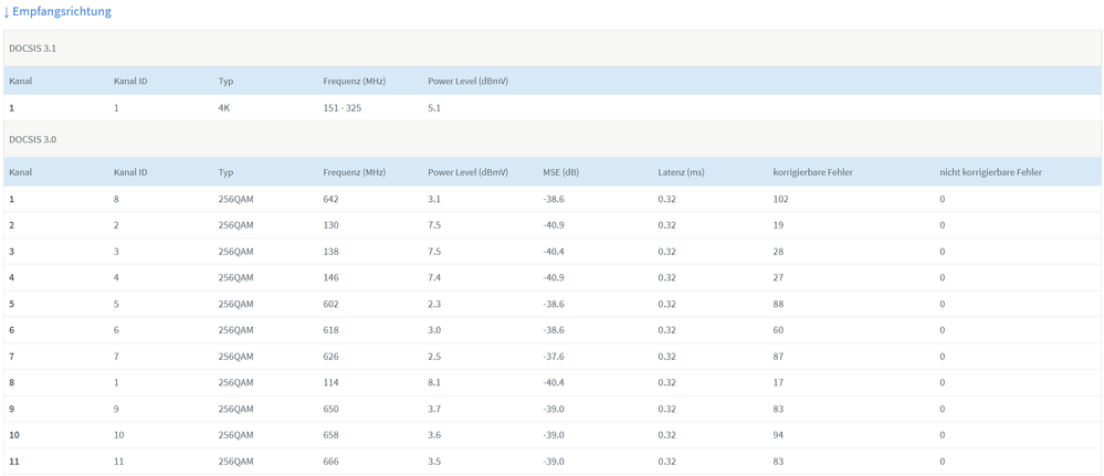

Hallo zusammen,
im letzten Jahr hat man in unserem Eigenheim einen Hausanschluss verlegt. Seitdem habe ich sehr viel Freude am Kabelinternet gehabt und keinerlei Probleme. Leider hat sich das seit Montag geändert. In der täglichen Arbeit fällt dies allerdings gar nicht so sehr auf. Da ich auf Twitch streame, ist es mir allerdings bei dieser Tätigkeit aufgefallen. Dabei ist meine Bitrate enorm am Schwanken und dies führt teilweise zu einem Ruckeln oder aber Abbruch des Streams. Nun habe ich mich im Router auf die Suche gemacht und enorm viele nicht korrigierbare Fehler gefunden. Allerdings hauptsächlich nur bei 2-3 Kanälen - wobei einer ganz besonders auffällig ist.

  • - Den Router hatte ich am Mittwoch gegen 21 Uhr vom Netz genommen und neugestartet. Die Fehler sind also seitdem wieder mal ziemlich stark angestiegen.Kanäle1.PNGKanäle2.PNGKanäle3.PNG

Ok...habe den Fehler bzgl. Geschwindigkeit gefunden. Ich musste das Kabelmodem neu aktivieren. Aktuell läuft alles korrekt - ich melde mich im Laufe der Woche noch mal, sollte es wieder Probleme geben. Die nicht korrigierbaren Fehler auf Kanal 32 sind übrigens weiterhin da.

die Fehler auf dem Kanal 32 (Downstream) sollten keine Einfluss auf den Upload haben. Wenn´s die Probleme wieder gibt, schicke ich Dir wegen der Timeouts einen Techniker.

Der Techniker war heute da und hat festgestellt, dass der Störer außerhalb des Hauses liegen muss. Hier ist alles in Ordnung. Er sagte das aktuelle Ticket wird geschlossen und er teilt Vodafone mit, dass sie einen neuen Auftrag an sie geben müssen. Dann warten wir also mal weiter :). Wollte nur kurz Bescheid geben.
