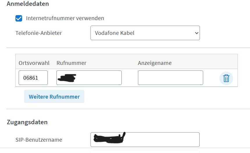

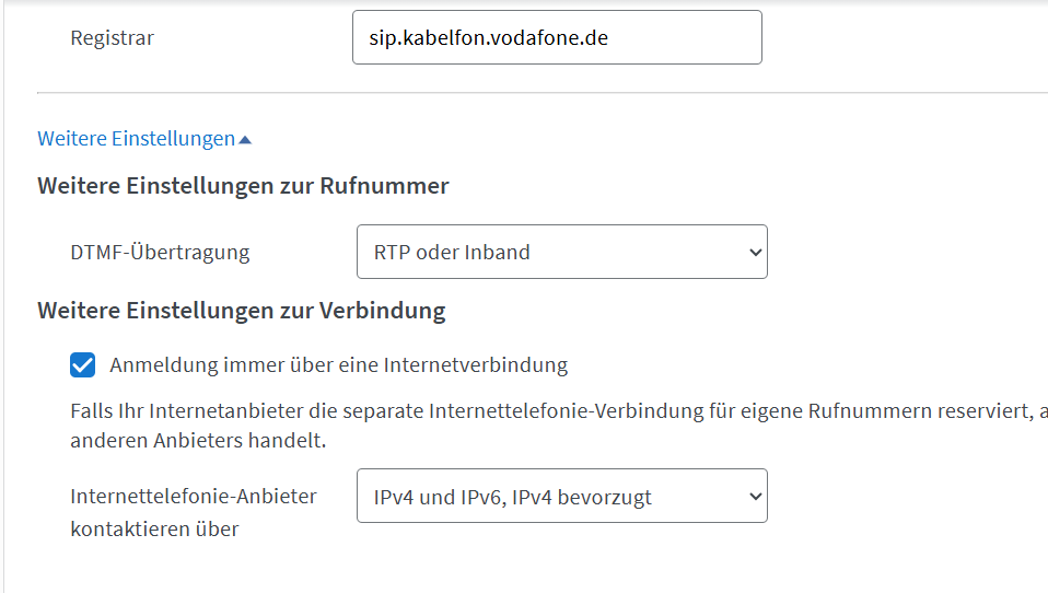

Guten Morgen,
klar hier die Einstellungen:
Reicht das so?
die Einstellungen sind korrekt
