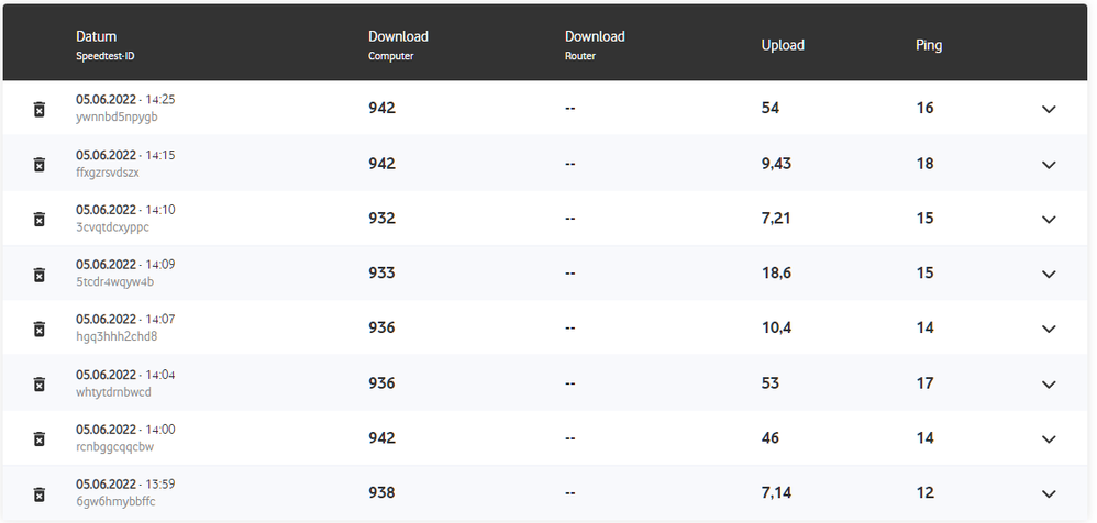

ich habe leider seit ungefähr 2 Wochen massive Probleme mit meinem Internet, es kommt immer wieder zu Einbrüchen der Upload-Rate und zu konstanten Verbindungsabbrüchen, die ungefähr für 5-7 Sekunden andauern, danach ist das Internet wieder verfügbar, die Uploadraten nach den Verbindungsabbrüchen bleiben meistens eine gewisse Zeit bestehen bis Sie sich einigermaßen normalisieren.
Teilweise bricht sobald Last im Upstream anliegt sogar der Speedtest einfach ab, da ich mittendrin einfach die Verbindung verliere.
Das Problem tritt sowohl über WLAN, wie auch über LAN auf. Ich habe es auch bereits mit mehreren Endgeräten getestet Laptop/PC.

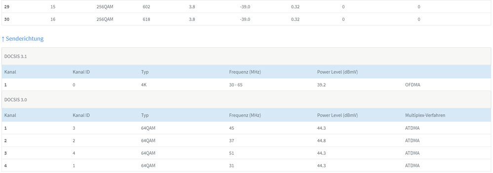

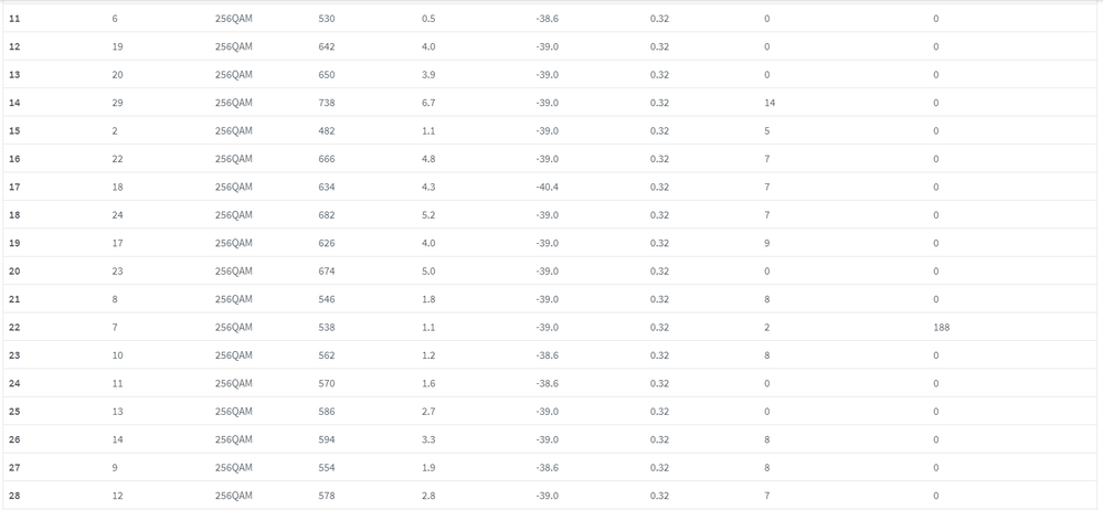

Hier mal die Kanalinformationen aus der FritzBox:
EmpfangsrichtungEmpfangsrichtungEmpfangsrichtungEmpfangsrichtungSenderichtungSenderichtung
Und die Ergebnisse der Speedtests:SpeedtestsSpeedtests

haegar2609
Hallo @xHorizon die Werte deiner FB sehen eigentlich gut aus. Was dann am Ehesten für eine Nodeüberlastung sprechen würde. Wenn der Upload fast nicht existent ist, zieht es alles mit runter. Das erklärt auch deine Unterbrechungen bei der Verbindung ins Internet. Das Problem habe ich momentan an meinem Anschluß auch.
Laut Vodafone soll aber bei mir noch in diesem Jahr ein Nodesplit durchgeführt werden, danach hoffe ich auf Besserung und eine stabilere Performance. Frag doch in deinem Fall auch mal bei Vodafone nach. Gruß haegar 2609
Ich bin kein Mitarbeiter von Vodafone und kämpfe mit ähnlichen Problemen, die ihr anderen Kunden auch habt! Und bitte keine Anfragen über PN stellen!
Okay, danke für die Info, das werde ich wohl dann mal probieren.
Oder für einen nicht funktionierenden OFDMA, wie so häufig.
Führe bitte einen Speedtest durch und poste diesen als Foto
Verbindungsabrüche/Pingspikes haben meist als Ursache einen gestörten Upload.

Poste den kompletten Docsispegel als Foto 4tes Icon von rechts.
Deinen Upload kannst du am besten mit einem Langzeittest von 900 Sekunden mit iperf direket am Router LAN Port testen. Dort wird, wie in der Praxis auch, eine Verbindung zum Server aufgebaut.
Web Speedtests laufen ca. 12sek und haben meist 4 parallele Verbindungen und können das Ergebnis sehr verfälschen.
Falls du das machst, bitte das Ergebnis in einem Spoiler - 5tes Icon von links setzen - und innerhalb der Box die Werte aus dem File test.txt als Code - 6tes Icon von links - einfügen.

Ich denke nicht an ein Auslastungsproblem. Dein OFDMA funktioniert nicht. Der Upload ist desaströs, teilweise mit Totalaussetzern. Das kann nur VF - meist durch Deaktivierung des OFDMA - fixen.
