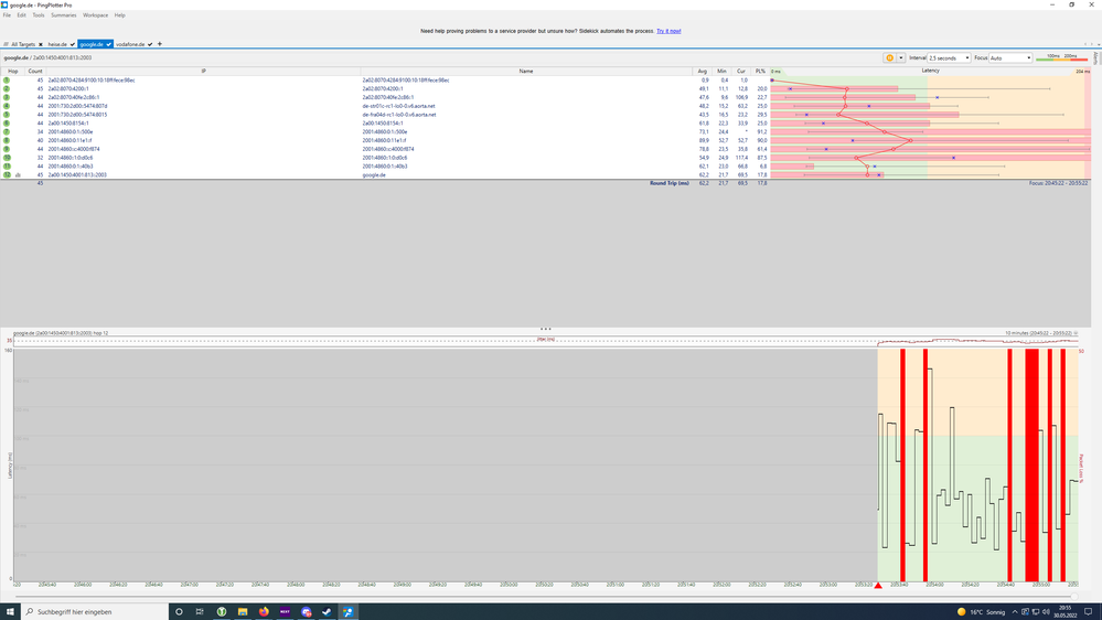

ich habe, seit wir unseren Kabelanschluss in der neuen Wohnung nutzen, nur Probleme.
Es geht um Packet Loss.
Techniker war da, hat die Dose und das Kabel getauscht und meinte, dass wir als Nächstes evtl. mal den Router austauschen sollten wenns nicht klappt.
Das Problem wird ohne Ausnahme immer besser, sobald ich den Router neu starte. Nach 1-2 Tagen gehts aber wieder von vorn los.

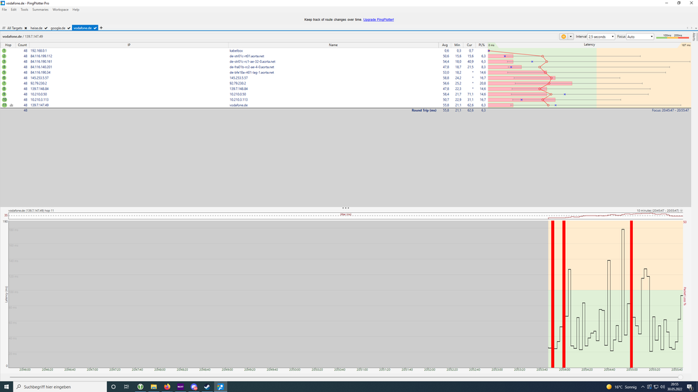

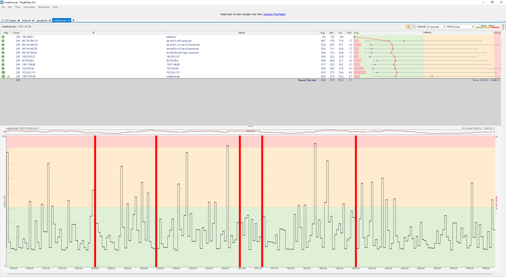

Habe hier noch Screens von Pingplotter.
Hoffe das Problem lässt sich lösen.
Screenshot_2.pngScreenshot_3.pngScreenshot_4.pngScreenshot_5.pngScreenshot_7.pngScreenshot_8.pngScreenshot_9.pngScreenshot_10.png
