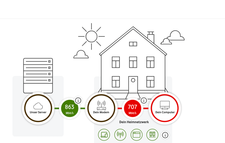

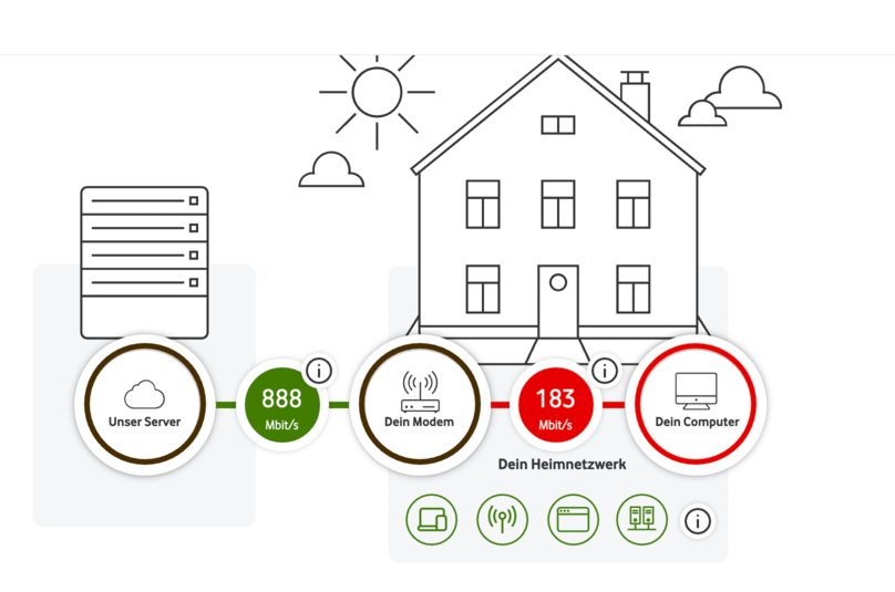

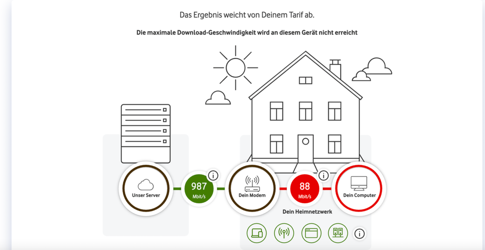

seit einigen Tagen befindet sich mein Anschluss nun in Hamburg Duvenstedt, ich bin mit meinem Tarif innerhalb Hamburgs umgezogen und habe dann auch gleichtzeitig auf CableMax 1000 geupgraded. Leider habe ich seit Einzug (vor 3 Tagen) nicht mal annähernd den Download. Am ersten Tag kame ich teilweise manchmal auf 600 mbit/s, allerdings hänge ich seit knapp 48 Stunden konsequent mit 50-150 mbit/s rum - teilweise werden Internet Seiten auch nicht richtig geladen oder es kommt zu längeren Wartezeiten, bis Sie denn mal laden.
Laut Vodafone Speedtest kommt aber 800-950 mbit/s an meinem Router an.

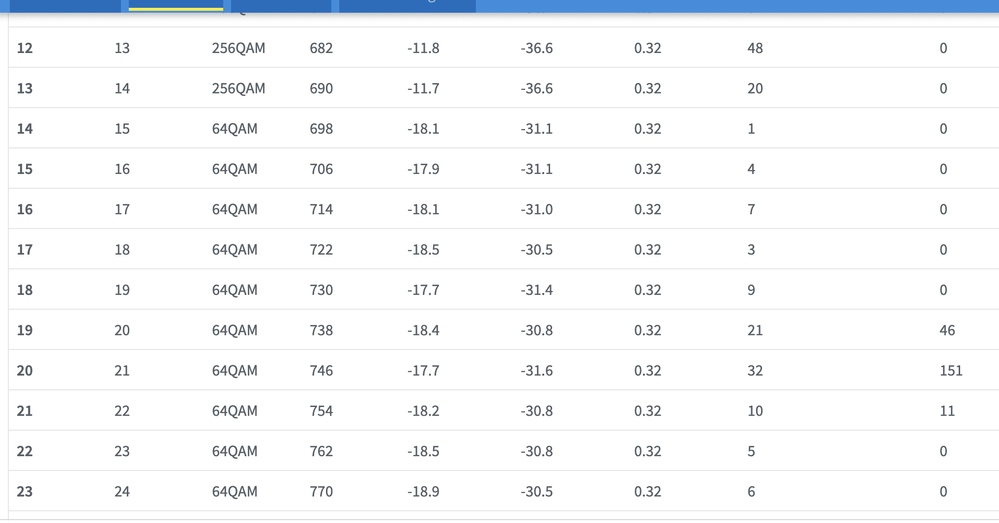

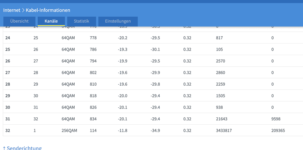

Hallo @ShineOnEm ,
die Power Level der FB sind fast alle außer Toleranz (siehe Anhang), ist die FB an einer Multimediadose angeschlossen oder nutzt du den Multimedia-Dosenadapter.
Hast du das Antennenkabel schon auf richtigen und festen Halt überprüft, wenn möglich einmal tauschen.

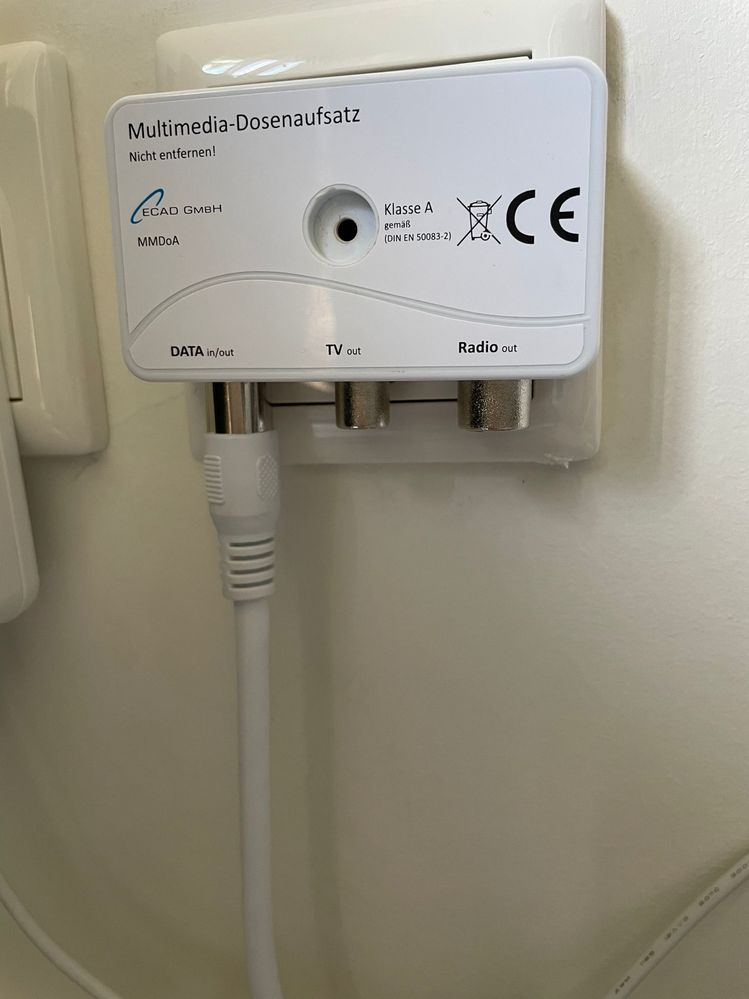

Ich nutze einen Multimedia Dosenaufsatz und habe die beiden Anschlüsse nochmal überprüft. Fester gehen sie nicht, auch wenn das eine Kabel nicht ganz fest aussieht an der FB.

was du versuchen könntest wäre die Antennenabdeckung zu entfernen und dann den Adapter aufzustecken, oder hast du in der Wohnung irgendwo eine Multimediadose, wenn nein und du hast den Umzug gemeldet dann ruf den Kundenservice an die sollen dir einen Techniker schicken der die Dose gegen eine Multimediadose tauscht.

Ich habe dann in meinem Arbeitszimmer selber eine Multimedia Dose verbaut und die Erkentnisse sind interessant.
Mit verbauter Multimedia Dose
Ein noch schlimmerer Download, der zwischen 80 und 200 pendelte, ein Upload der bei 10-20 lag. Ich bin mir sicher hierfür ist das eine Kabel verantwortlich, welches etwas zu kurz abisoliert war und sich auch nur schwer an die Multimedia Dose befestigen ließ. Vermutlich ist das Kabel zu lose gewesen.
Im Gegenzug wurden die Kabel Werte in der FritzBox aber besser, die nicht korrigierbaren Fehler lagen überall bei 0 und auch die korrigierbaren Fehler wurden weniger.

Auffällig sind jetzt aber wieder die schlechten Kabel Werte in der angemieteten  FritzBox:
Mit ziemlicher Sicherheit spielt der Dosenadapter eine Rolle bei diesen schlechten Werten, auch wenn ich mit keinen der beiden Optionen (Multimedia Dose oder normaler Dosen Adapter) eine annähernd ausreichende Download Bandbreite habe.
