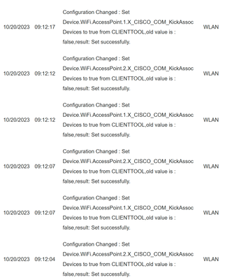

Hab seit Wochen das gleiche Problem! Ständige (Alle paar Minuten) Ausfälle aller Wlan-Geräte, obwohl Wlan in der Vodaphone Box deaktiviert ist. Wlan wird über einen seperaten Router bereitgestellt.
Im Ereignisprotokoll der Vodaphone Box häufen sich folgende Meldungen:
"Configuration Changed : Set Device.WiFi.AccessPoint.2.X_CISCO_COM_KickAssocDevices to true from CLIENTTOOL,old value is : false,result: Set successfully."
Ich habe bereits alles probiert, Werkseinstellung, Kabel alle getauscht, Neustarten der Anschlussbox, nur verbunden über LAN (gleiches Problem), ich habe keine Idee mehr.
Diese Fehlermeldung kommt wie man sieht alle paar Sekunden:
Was kann ich tun?

Einige dBmV/dBuV Werte sind außerhalb der Toleranz. Da muss ein Techniker bei dir vorbeikommen.
Gruß Kurt

du musst sagen, Modemwerte total aus der Toleranz, da muss am Verstärker neu eingestellt werden, das kann man ohne das richtige Meßgerät nicht! Hausmeister usw bescheid geben das überall Zugang vorhanden ist, evtl Nachbarswohnung,kann auch eine MMD defekt sein, oder Wackelkontakt!
