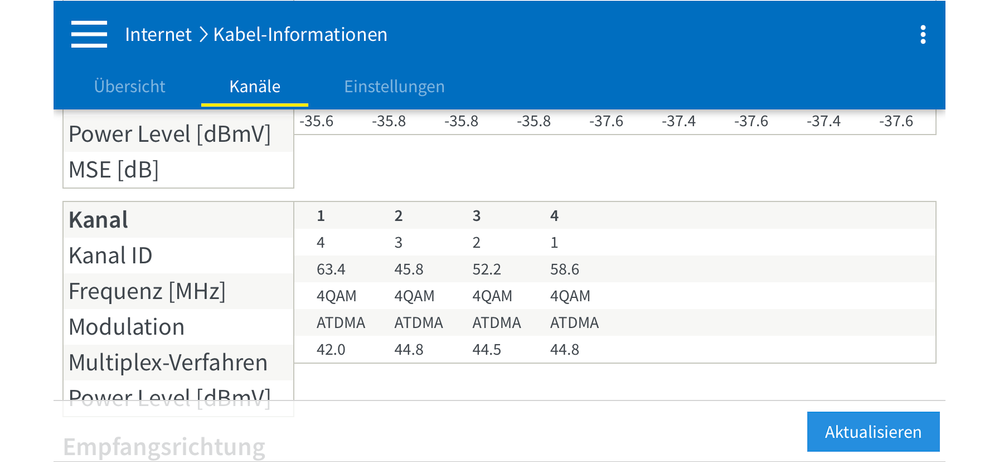

evtl kann mir ja hier einer der Mods helfen. Seit Mitte Februar habe ich ständige disconnects und die Modulation in den Upstream Kanälen wechselt zw. 4QAM und 16QAM hin und her, 64QAM hab ich lange nicht gesehen. Wenn es mal ein paar Studen stabil auf 16QAM ist, passt auch der gebuchte Upstream von 50 Mbit, bei 4x 4 QAM natürlich nicht. Störungstickets wurden natürlich eröffnet, Techniker war auch hier. Ausser der Fritzbox wurde auch schon alles getauscht und zusätzlich letzte Woche ein Verstärker eingebaut. Könnt Ihr Euch das bitte mal angucken?

Lade dazu noch einen Screenshot von den Signalwerten hoch. Diese findest Du in der Benutzeroberfläche Deines Kabelrouters über 192.168.0.1 bzw. über 192.168.178.1 bei der Fritzbox.

das Ticket wurde gestern Morgen wieder geschlossen. Kannst Du mal bitte schauen, ob da im Hintergrund noch dran gearbeitet wird? Die ständigen disconnects/resets sind ja noch vorhanden. Auch seh ich wie einzelne US Kanäle mal weg sind, mal wieder da, dann 4 QAM auf allen, dann mal ein bunter Mix aus 16 und 64QAM. Gelöst ist da bisher noch gar nichts.

Vielen Dank! Jetzt gerade war wieder disconnect/reset und danach 16 QAM auf allen US Kanälen. Bei euch im System wird es wohl nur als reset und furchtbarer SNR auf den US Kanälen dargestellt, nicht als disconnect. Vom späten Vormittag bis abends ist es meist ziemlich gut sichtbar.
