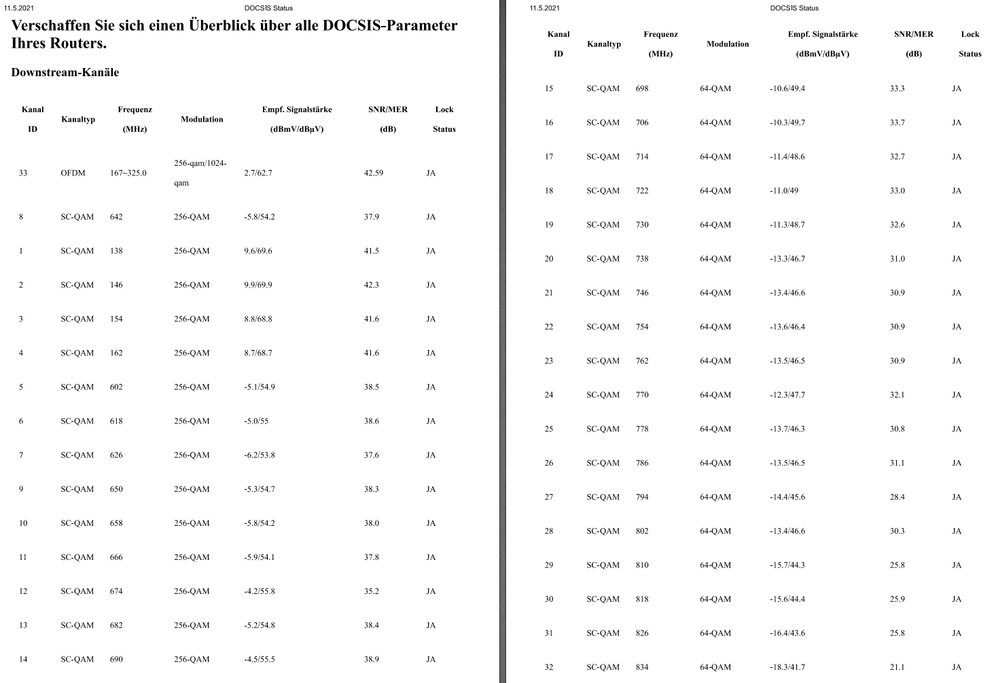

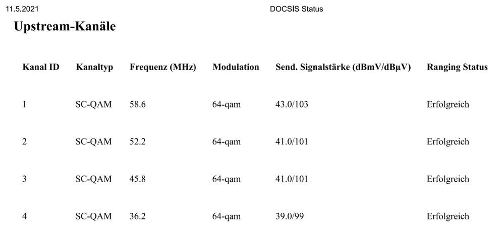

am 11.05.2021 10:49
der Techniker war heute morgen an der Anlage. In den kommenden Tagen wird sich herausstellen, ob die Probleme weg sind.
Die DOCSIS Werte haben sich leider nicht groß verändert:
DOCSIS Downstream
DOCSIS Upstream

Hi BeatDaMonkey,
ich weiß nicht so recht, weshalb der Techniker hier keinen Folgeauftrag eingestellt hat. Hier muss eine neue Leitung zur Wohnung verlegt werden. Ich habe das jetzt in die Wege geleitet. Halt uns bitte weiter auf dem Laufenden.
