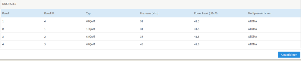

    minimale Ping Probleme. Was mir aber aufgefallen ist, das ich 31 Empfangskanäle habe, aber nur 4 anstatt 5 senderichtung Kanäle ?? Wo ist der 5.?
  • Wie ist Dein Endgerät mit dem Modem verbunden? (LAN; WLAN; zusätzlicher Router; PowerLAN)LAN
es geht mir eigtl nur darum ob 4 Kanäle in Senderichtung richtig sind? Es waren sonst immer 5!

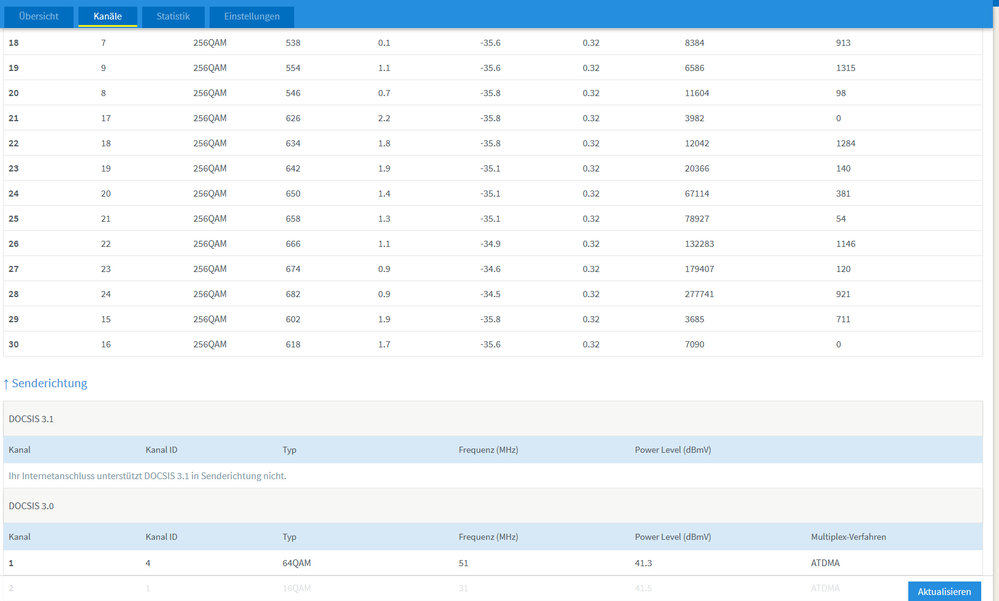

laut Kanal-Information kommt auch die Meldung das mein Anschluss kein DOCsis 3.1 in Senderichtung nicht unterstützt???

da wären se, soll das nun mit dem DOCSIS 3.1 so normal sein ? Hatte dort immer etwas stehen.

Hallo Nooise,
ich vermute, dass hier der OFDMA-Kanal aus technischen Gründen in Deinem Bereich deaktiviert wurde. Deswegen werden aktuell nur 4 angezeigt.

Deaktiviert wird der Kanal meist, wenn durch diesen erhebliche Störungen verursacht werden. Sobald da der Fehler behoben ist, wird er auch wieder zugeschalten. Beeinträchtigungen hast Du dadurch nicht.
Hier über das Forum können wir Deinen Anschluss leider nicht mehr individuell prüfen, dazu melde Dich dann einfach über die anderen Kontaktkanäle. (z.B Facebook oder Twitter).

du brauchst diesen Kanal nicht, die QAM 16 im Rückkanal deuten auf einen Rückwegstörer hin, der OFDMA würde die anderen  übernnehmen, bei mir wurde er auch abgeschaltet!
