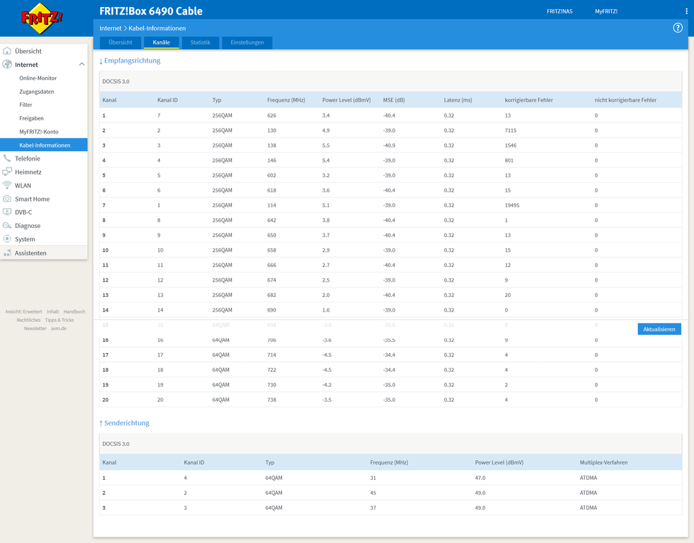

Meine Werte aus der Kabelbox - 20 Kanäle (down) und 3 Kanäle (up) als Screenshot (Empfangsrichtung Down und Up) - siehe unten.

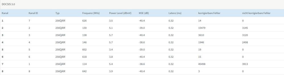

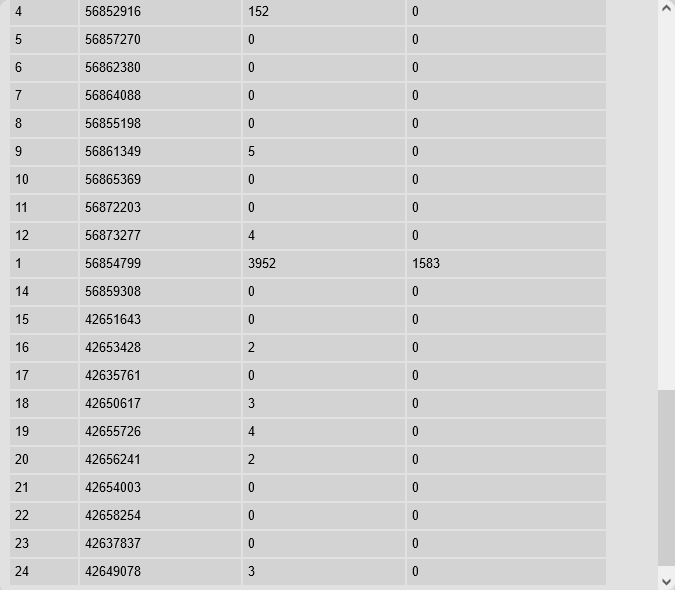

Seit 13:43 Uhr wieder keine Telefonverbindung:
Anmeldung der Internetrufnummer +49... war nicht erfolgreich. Ursache: Gegenstelle antwortet nicht. Zeitüberschreitung.
Zusätzlich gibt es jetzt auch viele nicht korrigierbare Fehler - und die korrigierbaren Fehler steigen aber auch enorm (siehe Bilder):

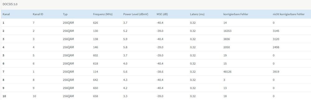

Soeben gab es erneut einen Ausfall - und zwar nicht nur das Telefon, sondern komplett. Ich musste den Router neustarten. Gerade funktioniert es wieder (für ein paar Stunden).
Die Werte werden auch immer schlimmer:
Nach ca. einer Stunde nach meinem letzten Post war das Internet wieder komplett weg.
Habe das heute Morgen gemerkt und erneut notiert.

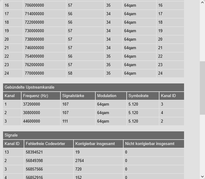

Nachricht enthält ein Bild
Habe nun erneut eure cbn CH7466CE angeklemmt.
Auch hier habe ich innerhalb einer halben Stunde nicht korrigierbare Fehler - und offenbar Mikroaussetzer, da mir ständig ein Programm meldet, dass es keine Internetverbindung hätte.
Screenshot 2022-08-09 at 08-58-28 CH7466CE.pngScreenshot 2022-08-09 at 08-59-09 CH7466CE.pngScreenshot 2022-08-09 at 08-59-26 CH7466CE.png
