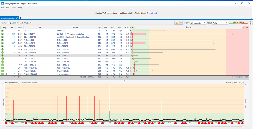

ich habe mich auf deinen Rat an die Hotline mit dem Problem gewendet, es wurde zwar ein Störungsticket erstellt, jedoch bestehen jetzt knapp 1 Monat später genau die gleichen Probleme. Ich habe mich etwas mehr mit der Sache befasst und anscheinend gibt es bei uns 2 Probleme: Beim Upload besteht offensichtlich eine Rückwegsstörung, was meistens einstellige Mbit/s im Upload zur Folge hat. Und wir haben massive Probleme mit Packet Loss, teilweise bis zu 50%. Das Problem mit dem Packet Loss tritt ausschließlich in Kombination mit IPv6 auf, manchmal baut die Vodafone Box eine IPv4 Verbindung auf, dann gibt es keine Probleme. Zur Veranschaulichung habe ich mal einige Bilder angehängt. Langsam nerven die Probleme extrem, das Speed Upgrade zu 1 Gigabit fühlt sich eher wie ein Downgrade an... Die Vodafone Box wurde mehrfach auf die Werkseinstellungen zurückgesetzt und neu gestartet, leider ohne Besserung.
Teilweise 50% Packet Loss...Teilweise 50% Packet Loss...Über 24 Stunden 7% Packet LossÜber 24 Stunden 7% Packet LossMit IPv4  nur 0,1% Packet Loss !Mit IPv4 nur 0,1% Packet Loss !Kanal 10 & 11 IMMER QPSK Modulation, Kanal 12 mittlerweile manchmal mit 64-QAM (also evtl. schon etwas passiert zur Störungsbehebung).,Kanal 10 & 11 IMMER QPSK Modulation, Kanal 12 mittlerweile manchmal mit 64-QAM (also evtl. schon etwas passiert zur Störungsbehebung).,

Danke für die Daten. Deine Störungsmeldung ***554/22 wurde einer Upload-Auslastung zugeordnet. Zusätzlich gibt es Probleme beim Rückweg, das sorgt dann für den Packetloss. Dazu habe ich die zweite Meldung ***911/22 aufgenommen, die Kollegen vom Folgebereich schauen sich das an. Wenn Du mir per PN eine E-Mailadresse oder Handynummer schickst, kann ich noch nachträglich das Info-Modul aktivieren. Dann bekommst Du beim Abschluss automatisch eine Nachricht. Melde Dich nach der PN kurz nochmal hier im Thread.

vielen Dank für das zweite Störungsticket. Ich hatte den Eindruck der Mitarbeiter am Telefon hat beim Erstellen des 1. Tickets nicht ganz verstanden welches Problem vorliegt, obwohl ich auf eine Rückwegsstörung hingewiesen habe... Freut mich, dass die Probleme nun richtig erkannt und zugeordnet wurden.Smiley (fröhlich)
