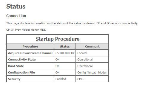

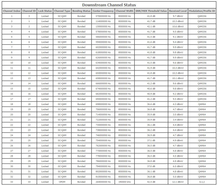

seit heute habe ich immer wieder Abbrüche bei der Internetverbindung. Nutze als Modem ein Technicolor TC4400 und dahinter eine Unifi UDM Pro. Es passiert alle paar Minuten. Habe schon mehrmals alle Geräte Stromlos gemacht, leider ohne Erfolg. Auf dem Technicolor TC 4400 ist die aktuellste Firmware drauf (70.12.44).
Hier mal die Werte, vielleicht erkennt jemand was. Wenn ich mit der UDM Pro auch die Internet Leitung messe kommen oft schlechte Werte, vor allem beim Upload und sie meldet mir auch das keine Internetverbindung besteht. Habe eine 1GB Leitung.

bestelle dir erstmal einen neuen Aktivierungscode, der alte wird wahrscheinlich nicht mehr funktionieren
ansonsten sehe ich nur ein Problem beim OFDMA
deine Signalpegel sind grundsätzlich top

An welchem Wert siehst du dass das der OFDMA nicht in Ordnung ist und könnte das verantwortlich dafür sein?
da sollte ebenfalls Bonded stehen
schon möglich, dass die Abbrüche dadurch ausgelöst werden
Daran:
Dieser sollte wie die anderen Kanäle auf "Bonded" stehen.
