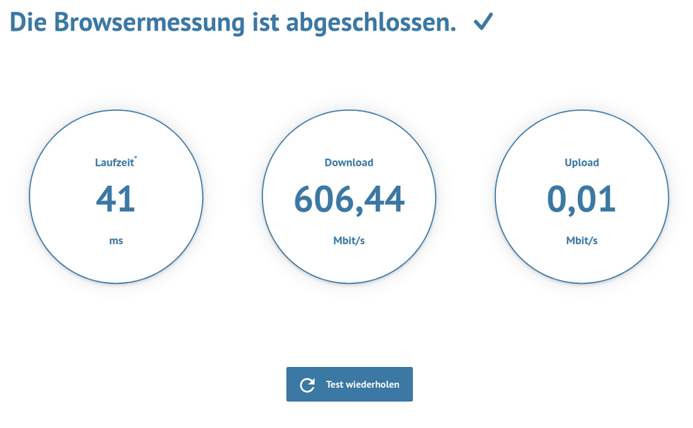

seit Mitte August bin ich von RED 200 + 200 auf CableMax1000 umgestiegen. Anfang September habe ich mir eine FritzBox 6660 gekauft und in Betrieb genommen. Ich bin mir nicht sicher, ob ich von Anfang an Probleme hatte, aber zumindest die letzen 2-3 Wochen habe ich erhebliche Probleme mit Verbindungsabbrüchen und Unterbrechungen. Homeoffice ist kaum noch möglich.
Einen Screenshot von breitbandmessung.de: (3x durchgeführt über den Nachmitag und im Upload nie den Mbit Bereich erreicht). Ich würde mich sehr freuen, wenn mir jemand weiter helfen könnte.

ich habe seit gestern in küzeren Abständen die Bandbreitenmessung wiederholt und festgestellt, dass die Download-Raten sich meist zwischen 500 und 750 Mbit bewegen, der Upload aber meist im Bereich von 0,3 - 0,5 Mbit liegt. bei ca. 1 von 10 Messungen erreiche ich Werte von 1Gbit down und 50 Mbit up, das ist aber 5 Minuten später dann oft schon wieder Geschichte. Schwankungen sind mir egal, aber in diesem Zustand kann ich nicht arbeiten, weil bei laufender Videokoferenz eine parallel benötigte RDP Sitzung ständig zusammen bricht. Das geht nicht und ich werde nun telefonisch eine Störung melden. Natürlich würde ich mich freuen, wenn sich hier trotzdem jemand findet, der sich der Sache annimmt. Meine Postleitzzahl ist 91052, das hatte ich in meinem ersten Post vergessen.

Ja, kann ich machen. Ich dachte erst auch das war es, aber die Raten wechseln von Minute zu Minute. Gerade noch war es super, dann 2 Minuten später hatte ich dieses Ergebnis:
Meinem Empfinden nach ist es noch schlimmer als vorher, Internet Benutzung ist kein Spaß mehr. Alles was mit Upstream zu tun hat ist mega instabil.
