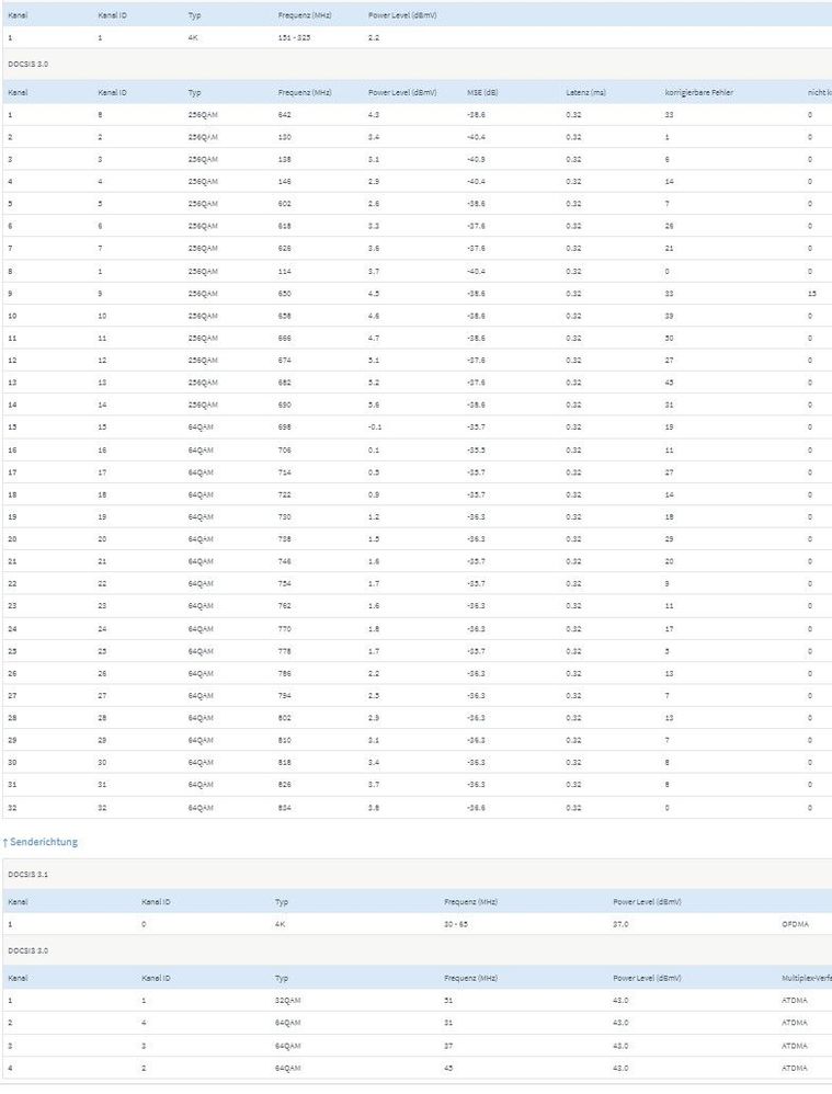

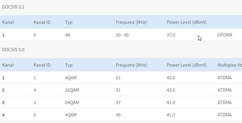

Hier einige Beispiele meiner Modempegel im guten Zustand (Anschluss läuft ohne Probleme)

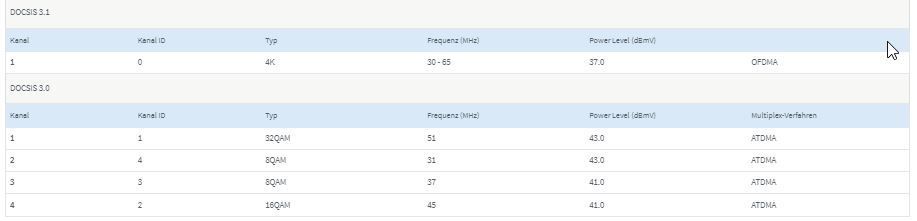

Beispiel mit Aktiven Rückwegstörer: (Hier fehlt dann auch der Ofdm Kanal, US Kanäle gehen auch bis 4x4Quam runter)

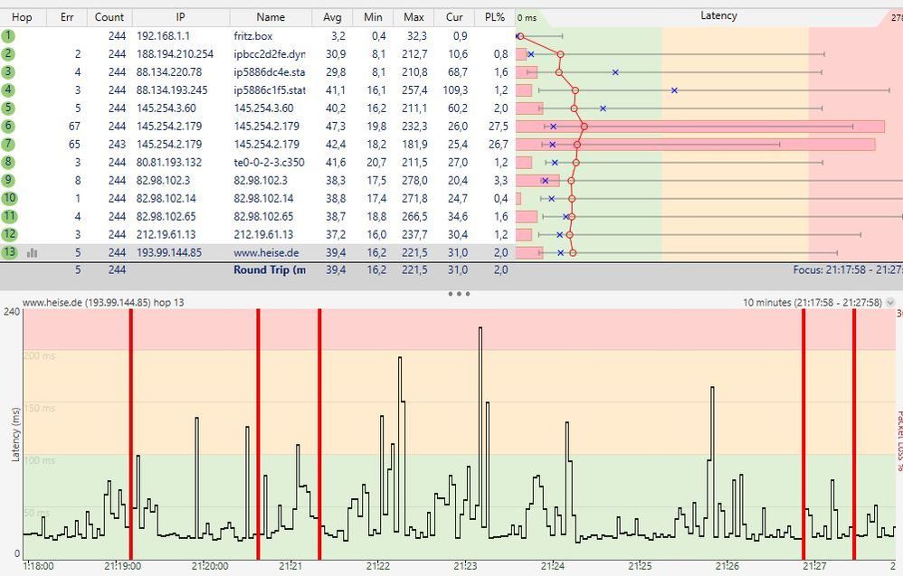

Dies führ dann zu massiven Packet Loss bis zum Ausfall der kompletten Verbindung.

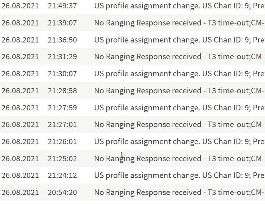

Schön ist dies auch in den Modemmeldungen durch T3 Time-outs zu beobachten wenn der Störer aktiv ist.

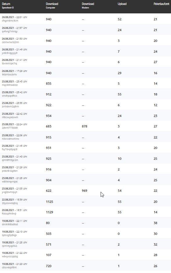

Ausschnitte meiner Vodafone Speed Tests: (Download meist ok aber Entscheidend ist hier der Upload)

Momentaner Zustand....
Der OFDM Kanal kommt und geht:
30 Sek. später...

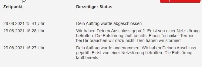

Wie erwartet....
Ticket zu und gleich mal wieder Internetausetzter....
Wie geht es jetzt weiter?
VG
Dein Ticket wurde wieder geschlossen, weil es einer Netzstörung zugeordnet wurde.
Ein Rückwegstörer betrifft nicht nur einen, sondern alle die mit an dem Segment mit dranhängen.
Gruß Kurt
