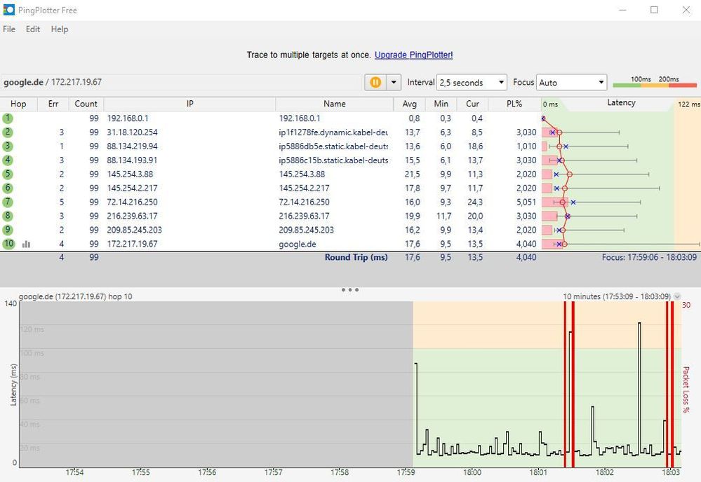

Hey liebes Vodafone-Team,
ich habe seit o.g. Zeitpunkt konstant 5-10 Prozent packetloss. Ich schreibe gerade meine Schwerpunktbereichsprüfung und der VPN-Client disconnected alle 10 Minuten auf Grund dessen . Die Leitung stürzt tagsüber circa 10-20 mal ab und erholt sich ohne Neustart auch nicht. Bekannte Streaming-Apps zicken bei jedem Gerät, das nicht per LAN verbunden ist. Tendenziell wird es abends schlimmer. Es hieß im März 2022 sei die Störung behoben (Aussage Hotline aus November 2021), entsprechend wurden auch Rechnungen genullt, aber ich verzweifel langsam.
Kann man das irgendwie lösen? Pingplotter kann bei Bedarf nachgereicht werden. Hatte hier 2019 schon einmal nen Thread, die Lösung sollte dann März 2021 kommen und für circa zwei Monate pendelten sich Ping und packetloss dann in "Normalwerte", danach alles beim "Alten".

vielen Dank für die Antwort. Die beiden Tickets wurden heute geschlossen, der Netzassistent sagt aus, dass keine Störung bei mir bekannt sei. Anbei Pingplotter, Leitung verhält sich wie immer. 2022-03-09 18_03_11-PingPlotter Freeeeeeeee.jpg

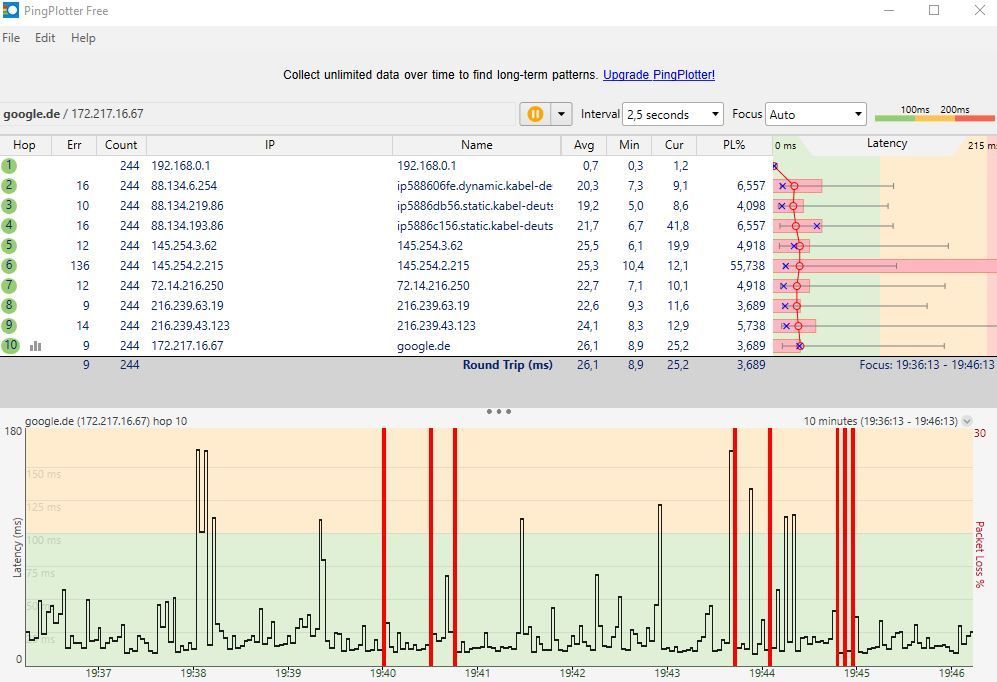

vielen lieben Dank für das Erstellen bzw. Zuordnen des neuen Tickets. Nach einer Verschlechterung der "Symptome" ist mir aufgefallen, dass das Routing geändert wurde. Anbei übersende ich einmal pingplotter zu google.de. Die ersten drei Hops sind andere Server, insbesondere droppt der Arcor-Backbone auf Hop 6 jetzt auch relativ viel. Außerdem handelt es sich nunmehr nicht nur um ausgehenden, sondern auch um eingehenden packetloss.
Über das Ticket wurde mir mitgeteilt, dass nun ein Techniker zu mir kommen müsse. Über Pingplotter ist außerdem kein Problem auf Hop 1, der Vodafone-Station erkennbar (verglichen mit anderen Threads). Ich würde gern wissen, ob ein Techniker hier tatsächlich in meiner Wohnung bzw. Hauskeller Abhilfe schaffen kann. Es handelte sich ja auch nach Aussage im Forum um eine Rückwegstörung und seit Jahren ist ja auch die Hotline der Auffassung, dass das Problem nicht bei mir liegt.
Zudem möchte ich darauf hinweisen, dass das Buchen eines Technikertermins über das Ticket einen Fehler auswirft. Demnach seien keine Technikertermine verfügbar.

leider findet an dieser Stelle kein eins zu eins Support mehr statt 😞 Versuche es bitte über eine der anderen schriftlichen Kontaktkanäle. Verweise dort gern auf den Beitrag. Auf Deinem Bild ist kein PL im Ziel sichtbar.
