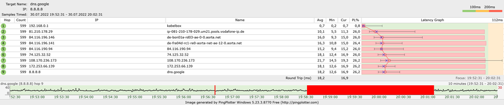

Ich habe fast täglich mit Verbindungsabbrüchen zu kämpfen. An manchen Tagen passiert das bis zu 5 Mal. An anderen gar nicht. Im Schnitt treten diese aber 2-3 mal am Tag auf. Das Problem betrifft Wlan als auch Lan gleichermaßen. Ich glaube, dass diese Abbrüche bisher immer tagsüber stattfanden. Einen exemplarischen Verbindungsabbruch habe ich mit Pingplotter auf genommen. https://share.pingplotter.com/gwqQosWBnafdns.google.png

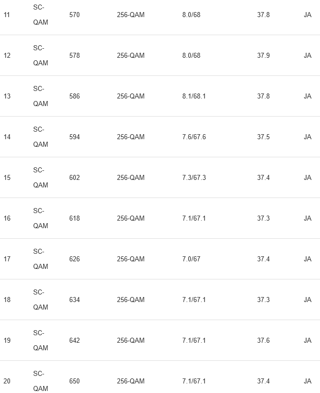

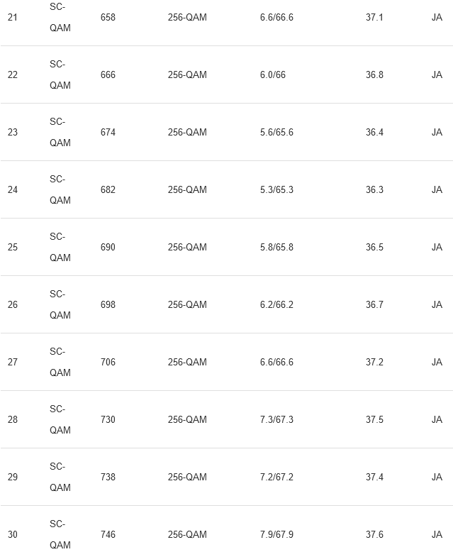

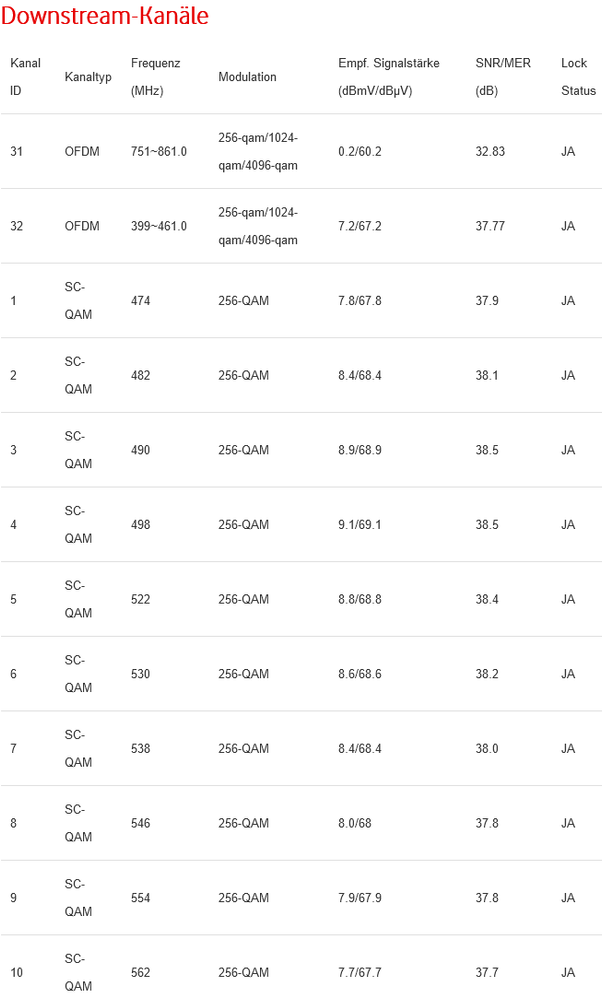

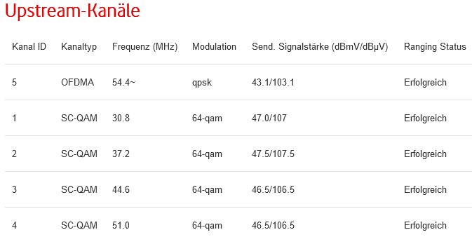

Die Signalwerte des Routers sind die folgenden:
Bis auf diese Abbrüche hatte ich aber kaum Probleme mit Ping, packetloss oder Download- und Uploadspeed.

Der Firewall Eintrag Utopia kappt die Verbindung zum Internet, egal ob WLAN oder LAN. Die Ursache ist nicht öffentlich. Man kann nur mutmaßen.
Siehe hier oder hier. Auch die SuFu ergibt erstaunliches.
Dein Upload läuft zur 99.7% über den OFDMA, dieser sollte auf 16QAM stehen, bei dir steht deine Modulation auf qpsk, also Minimum.
Rufe die fantastische Hotline an und melde eine Störung. Oft hilft es den OFDMA abschalten zu lassen.
