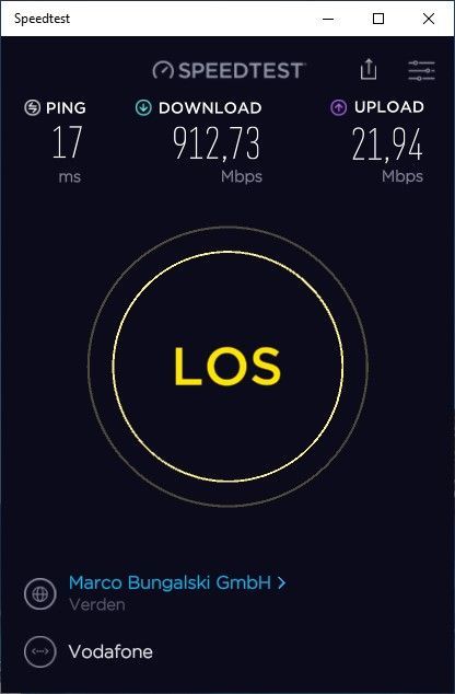

Hallo zusammen,
ich hatte mit meinen vorigen Cable 500 Tarif keinerlei Probleme. Seit dem Wechsel auf Cable Max 1000 ist der Download & Upload erheblich niedriger.
Ich habe mit drei verschiedenen PCs über GigaBit LAN einen Speedtest gemacht (AntiVirus Programm deaktiviert / aktiviert), alle sehen ähnlich aus.
Ich habe eine gemietete Fritzbox 6591 mit FritzOS 7.13, ist die Software das Problem ?
Wenn ich hier so lese, tritt das Problem häufiger auf, Techniker macht anscheinend keinen Sinn, da vorher alles reibungslos funktionierte.
Was kann ich meinerseits tun, um dieses Problem zu beheben ?!

  • Welchen Vertrag hast Du? (z.B. Internet + Telefon 100) Cable Max 1000
  • Welches Modem/ Router nutzt Du? (z.B. Hitron)  Fritzbox 6591
  • Nutzt Du ein Leih-Gerät von uns oder hast Du ein eigenes Gerät? Leihgerät
  • Welcher Fehler tritt auf? (Geschwindigkeit zu gering; Packetloss) Schick dazu auch Screenshots von Speedtests (mit Datum und Uhrzeit) und Tracerts/ Pingplotter-Messungen bei Packetloss oder Ping-Problemen Download & Upload gering / siehe Bilder
  • Wie ist Dein Endgerät mit dem Modem verbunden? (LAN; WLAN; zusätzlicher Router; PowerLAN) LAN
  • Welchen Browser verwendest Du normalerweise? (z.B. Firefox) Firefox, Chrome, MS Edge
  • Welches Betriebssystem hast Du auf Deinem Rechner? (z.B. Windows) Windows 10
  • Beginn und Zeitraum der Störung (z.B: seit Anfang April; nur am Abend) seit Tarifwechsel / ganztägig
  • Lade dazu noch einen Screenshot von den Signalwerten hoch. Diese findest Du in der Benutzeroberfläche Deines Kabelrouters über 192.168.0.1 bzw. über 192.168.178.1 bei der Fritzbox. siehe Bilder
  • Welche Maßnahmen wurden durch die Störungshotline (erreichbar unter 0800-5266625) durchgeführt? keine, da nicht angerufen
  • In welchem Bundesland wohnst Du? NRW
Fritzbox Kanäle1.jpgFritzbox Kanäle2.jpgSpeedtest1.jpgSpeedtest2.jpgSpeedtest3.jpg

seid ein paar Tagen habe ich eine leichte Verbesserung zu verzeichnen, der Upload schwankt nun zwischen 20-30 MBit.
Wäre schön, wenn man eine Info bekommen hätte bzw. bekommt, das was gemacht wurde bzw. was gemacht wurde.
Seit gut zwei Wochen bin ich nun auch im "Netztester" Programm, hat es damit was zu tun ?! Smiley (zwinkernd)
Über eine Rückmeldung würde ich mich freuen, Entschuldigungen sind hier fehl am Platz, da ich seit November 2020 das Problem habe....Smiley (wütend)
