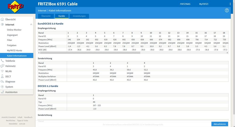

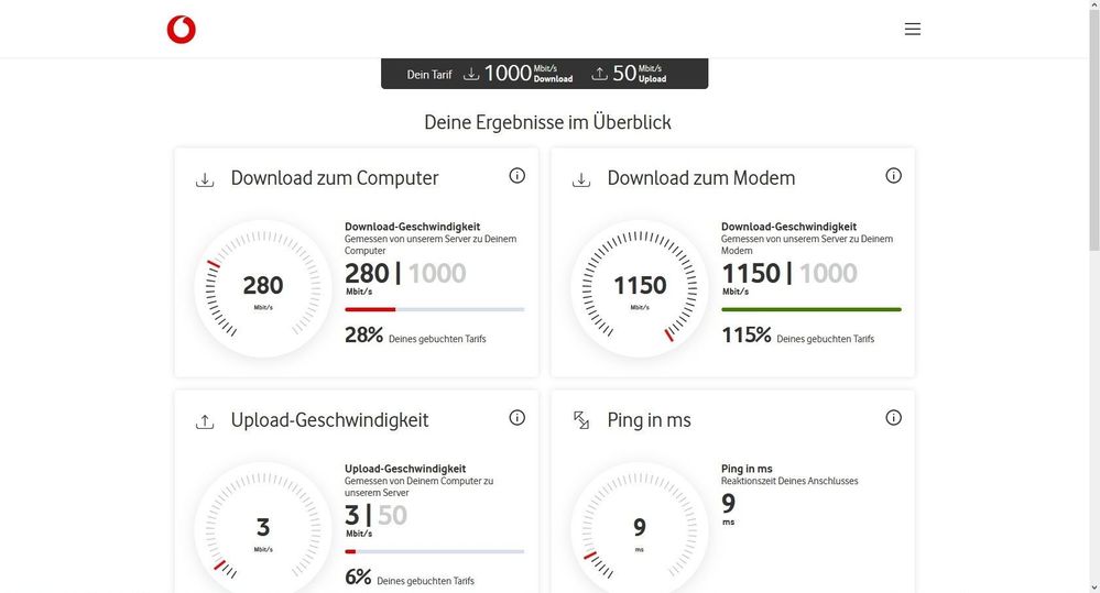

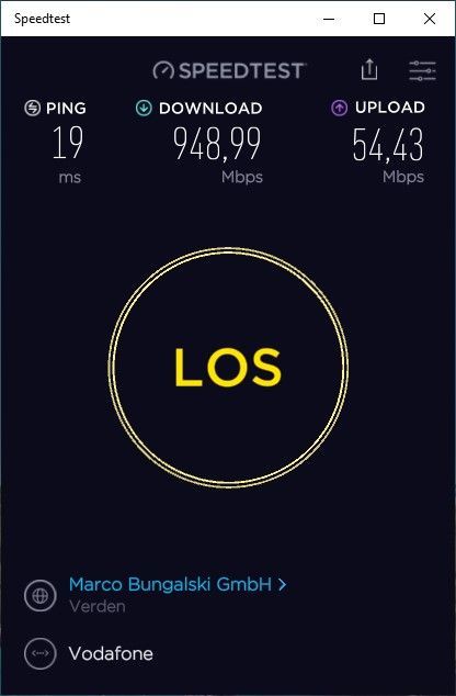

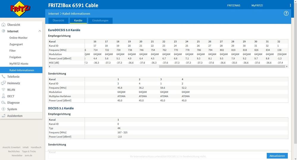

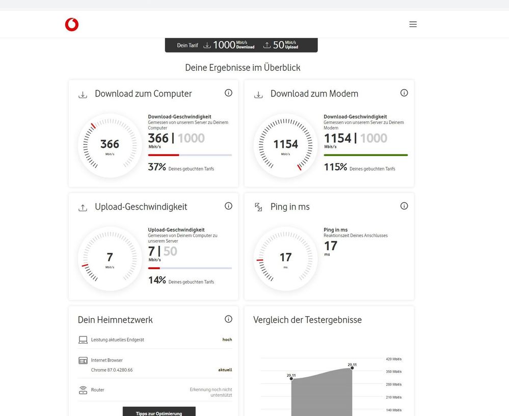

  • Welcher Fehler tritt auf? (Geschwindigkeit zu gering; Packetloss) Schick dazu auch Screenshots von Speedtests (mit Datum und Uhrzeit) und Tracerts/ Pingplotter-Messungen bei Packetloss oder Ping-Problemen Download & Upload gering / siehe Bilder
  • Wie ist Dein Endgerät mit dem Modem verbunden? (LAN; WLAN; zusätzlicher Router; PowerLAN) LAN
  • Welchen Browser verwendest Du normalerweise? (z.B. Firefox) Firefox, Chrome, MS Edge
  • Welches Betriebssystem hast Du auf Deinem Rechner? (z.B. Windows) Windows 10
  • Beginn und Zeitraum der Störung (z.B: seit Anfang April; nur am Abend) seit Tarifwechsel / ganztägig
  • Lade dazu noch einen Screenshot von den Signalwerten hoch. Diese findest Du in der Benutzeroberfläche Deines Kabelrouters über 192.168.0.1 bzw. über 192.168.178.1 bei der Fritzbox. siehe Bilder

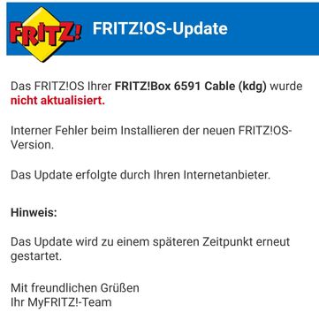

Zudem wurde letzte Nacht vergeblich versucht, ein Update auf die gemietete FritzBox einspielen...🤔
