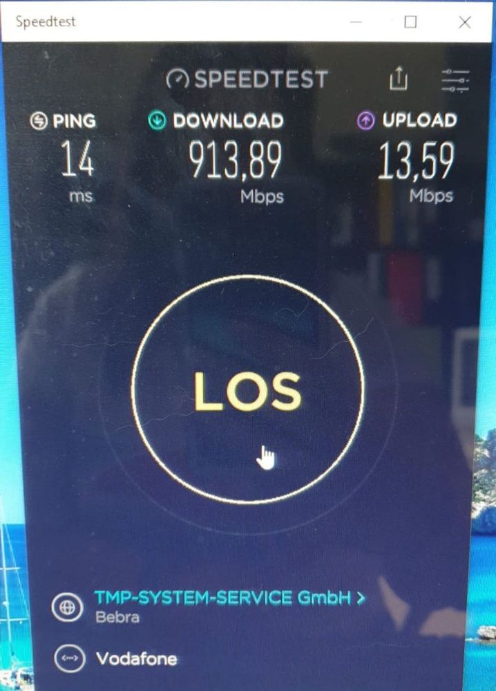

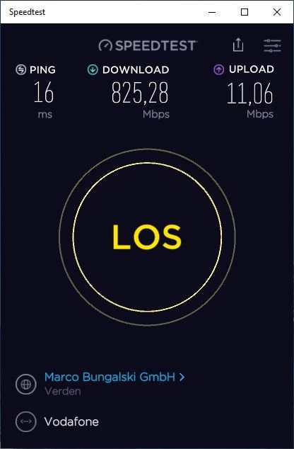

ich hatte mit meinen vorigen Cable 500 Tarif keinerlei Probleme. Seit dem Wechsel auf Cable Max 1000 ist der Download & Upload erheblich niedriger.
Ich habe mit drei verschiedenen PCs über GigaBit LAN einen Speedtest gemacht (AntiVirus Programm deaktiviert / aktiviert), alle sehen ähnlich aus.

  • Welcher Fehler tritt auf? (Geschwindigkeit zu gering; Packetloss) Schick dazu auch Screenshots von Speedtests (mit Datum und Uhrzeit) und Tracerts/ Pingplotter-Messungen bei Packetloss oder Ping-Problemen Download & Upload gering / siehe Bilder

Fritzbox Kanäle1.jpgFritzbox Kanäle2.jpgSpeedtest1.jpgSpeedtest2.jpgSpeedtest3.jpg
