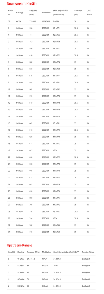

  • Lade dazu noch einen Screenshot von den Signalwerten hoch. Diese findest Du in der Benutzeroberfläche Deines Kabelrouters über 192.168.0.1 bzw. über 192.168.178.1 bei der Fritzbox.Screenshot_2021-05-11 DOCSIS Status.png

Soeben habe ich mir Dein Anliegen genauer angeschaut. Da viele Deiner Leitungswerte außerhalb des Toleranzbereichs liegen, habe ich ein Ticket für Dich aufgenommen. Dieses geht zur Analyse an unsere interne Technik. Über Fernwartung versuchen meine Kollegen Deine Störung einzugrenzen und zu beheben. Sollte das nicht gelingen, meldet sich ein Techniker, um ein Vor-Ort-Termin abzusprechen. Gemeinsam finden wir eine Lösung. Smiley (fröhlich)
