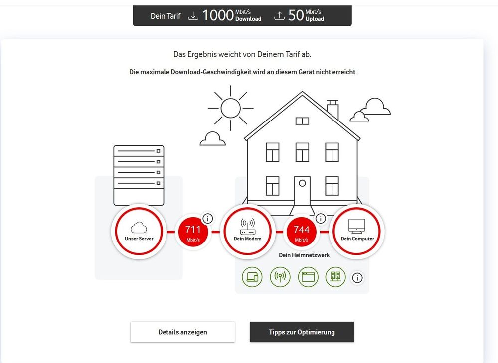

seit gestern habe ich weniger als 0,1 MBit/s Upload. Die Verbindung ist somit praktisch nicht nutzbar.
Kann sich das bitte jemand ansehen?

Du bist auf dem ODFMA geschaltet. Selbst mit QAM32 solltest du im up full speed haben.
Relevant ist wie der OFDMA moduliert. Was keiner von uns weiß ist wieviele Fehler und Timeouts im up sind.
Einstellungen am CASA CMTS bewirken nichts bis sehr wenig. Ansonsten wäre auch mein Problem gelöst.
Interessant ist auch zu sehen das bei dir die Up Pegel nicht konstant sind, vgl. 1.er und letzter Screenshot.
Falls ein Pegelweltmeister bei dir war könnte das ggf. die Ursache sein, ansonsten könnte sein das eine Muffe abgesoffen ist, siehe mein Thread.
