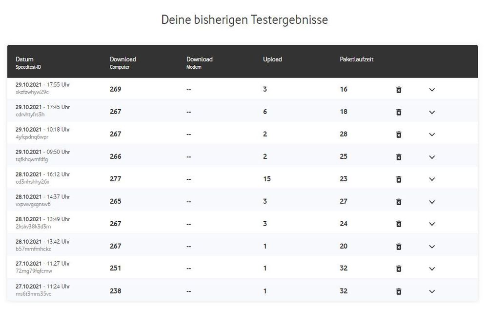

    Download-Werte sind ok, auch die Latenz.
    Upload ist allerdings extrem niedrig, meistens zwischen 1-3 Mbit/s

    Anbei die Testergebnisse mit eurem speedcheck:

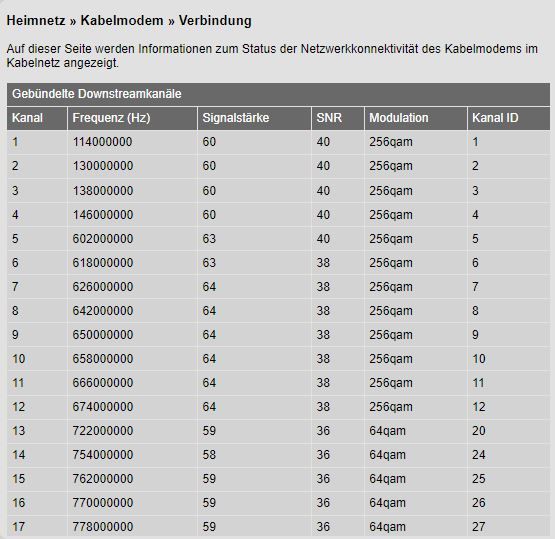

Poste mal ein Screenshot der Signalwerte des Routers.

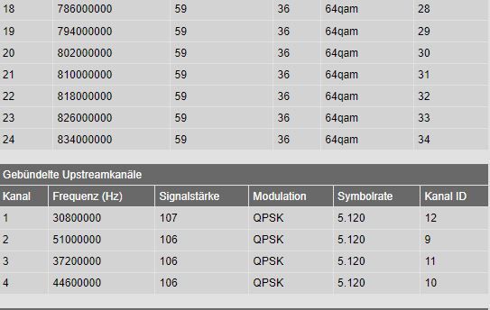

Bei dir liegt ein Rückwegstörer vor.
Gruß Kurt
Vielen Dank für die Info, woran hast du das erkannt?
Und was kann ich jetzt unternehmen, wenn ich das richtig verstanden habe, kann das ja vielfältige Gründe haben.
@Livineg
Ganz einfach an der QPSK Modulation der US Kanäle.
Ich würde das der Störhotline melden. So ein Rückwegstörer betrifft ja nicht nur dich, sondern alle, die mit an deinem Segment hängen.
