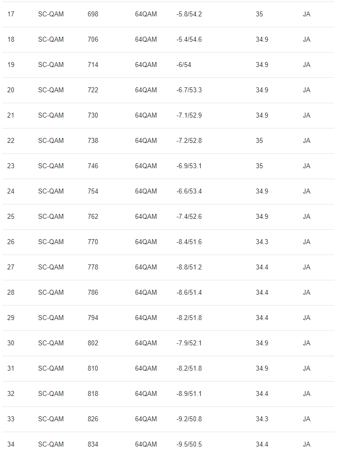

Poste mal ein Screenshot der Signalwerte deines Routers.
Gruß Kurt
am 31.10.2021 08:15

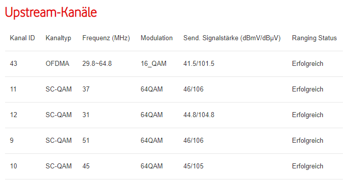

Erstmal, ein herzliches "welcome to the club", einen Club der xxxx von - ungelösten - upload Geschädigten. Die Dunkelziffer dürfte noch wesentlich höher sein.
Die Ursache heißt OFDMA welches VF seit dem Frühjahr ausgerollt hat und nun übelste Kopfschmerzen bereitet.
Es gibt zwar einige mögliche Stellschrauben - allerdings ins Nirwana verpuffende - für den 2nd Level, aber es sei dir versichert, so schnell kommst du aus der Nummer nicht mehr raus.
Prüfe ob du mit einem CASA CMTS verbunden bist. Sollte das der Fall sein, sehe ich eine Lösung erst in weiter Ferne.
Falls das Ergebnis der Prüfung CMTS CASA sein sollte:
VF bzw. CASA haben die weiße Fahne gehisst und warten auf göttliche Eingebungen.
Zeitnah geht da nix. Sorry für meinen Pessimismus.
Ich warte seit 3 Monaten und nach xx Technikerbesuchen auf einer Lösung.

Du kannst mal das versuchen.
Mit Harmonic hast du eine Chance. Mit den Pegel muß ich noch mal schauen, zumindest im up ist es ok.
