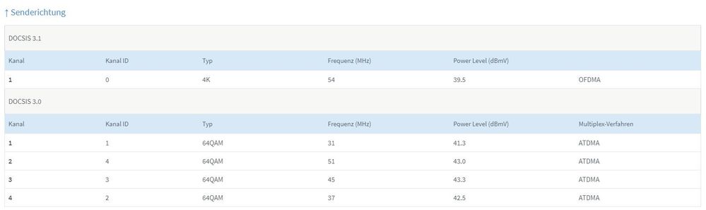

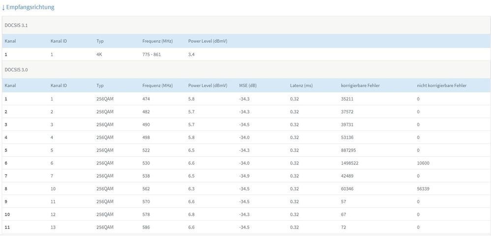

Beispiel hier mal eine Liste der letzten 3 tage von Freitag, Samstag, Sonntag und Montag:
Freitag 17:10
Samstag 10:08
Samstag 20:05
Samstag 21:59
Montag 16:20
Ich bin Montags von 7 bis 16 Uhr nicht im Haus und kann daher nicht sagen ob es vor 16:00 auch einen neustart gab.
Auch ist nur Internet und Telefon betroffen TV funktioniert einwandfrei.

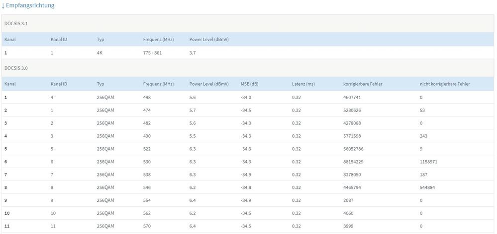

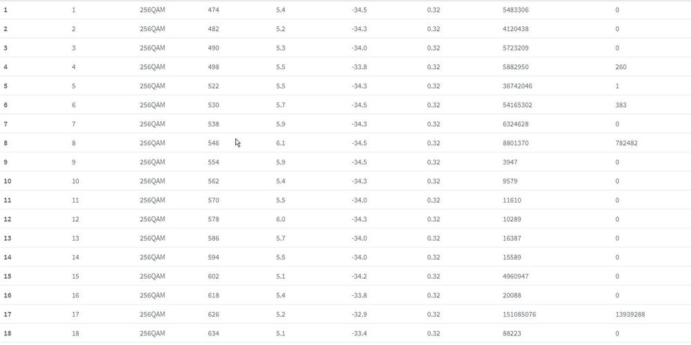

Die Screenshots wurden 1 bis 2 Minuten nach einem Neustart gemacht.

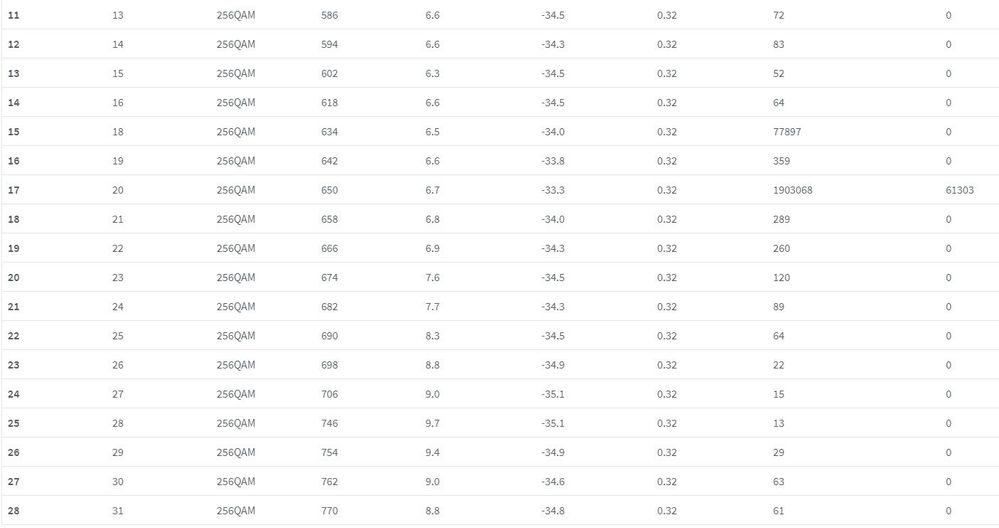

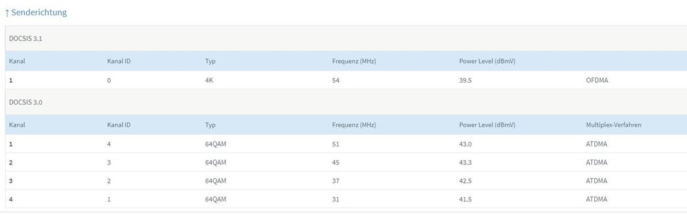

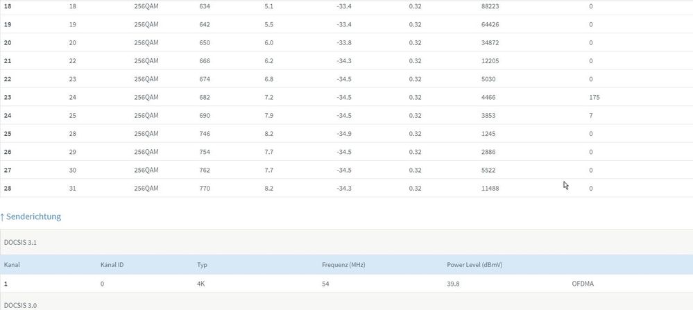

Hallo hab mal noch einen Screenshot gemacht, dieser hier ist jetzt 2 Stunden nach einem neustart entstanden und daher vieleicht aussagekräftiger.

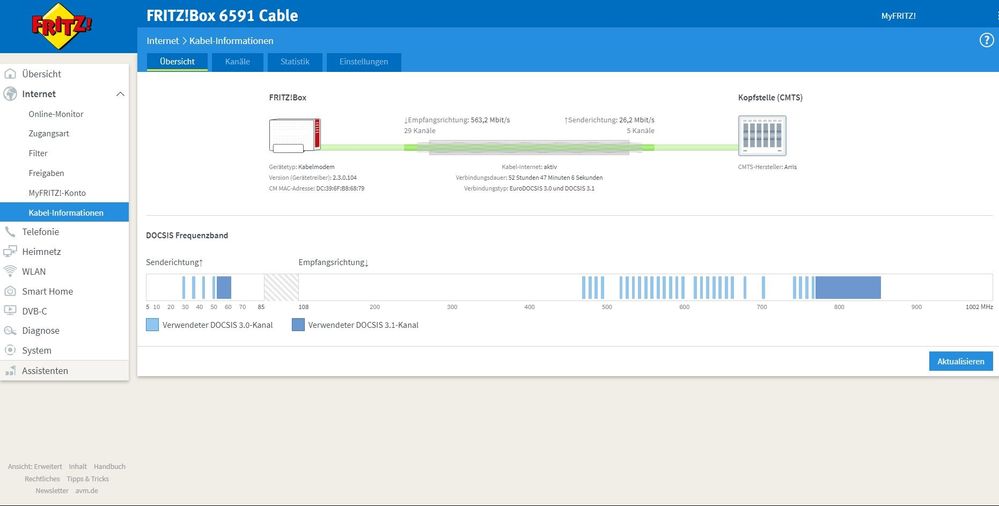

Also das mit den 11 Tagen stimmt definitiv nicht. Wenn ich auf meine Fritzbox gehe steht da 52 Stunden wie hier auf dem Screenshot zu sehen ist.
Die Intervalle sind aktuell länger geworden aber keine Ahnung wodran das liegt. Ich habe nur beim letzten neustart mal das Kabel von der Fritzbox zur Kabeldose gewechselt.
Hier mal ein Bild wo ich die 52 Stunden her habe damit wir nicht aneinander vorbei reden.

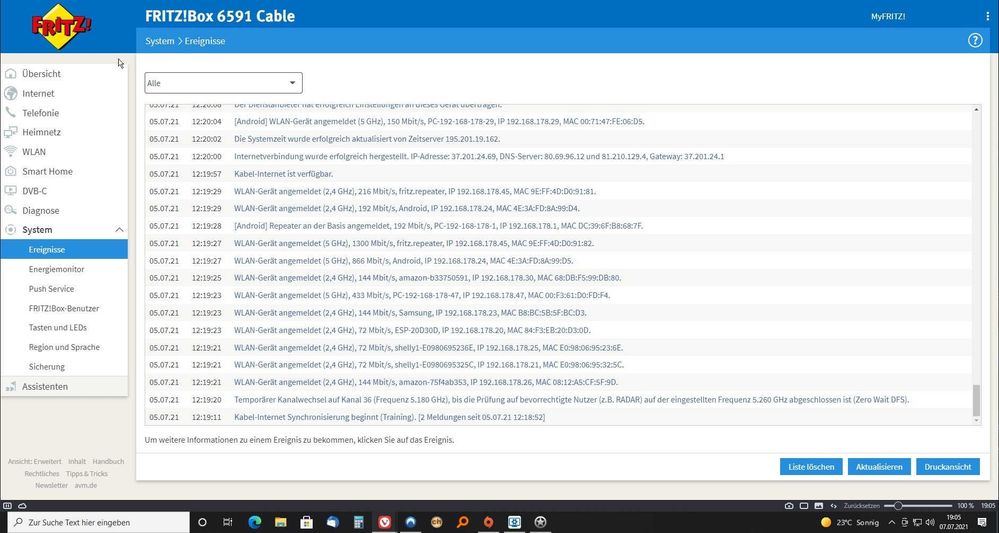

Hier auch mal ein Auszug aus dem Log der Fritzbox. Da ist nichts vor dem 5.7. drin. Denn wenn die 11 Tage laufen würde wären da ja auch Ereignisse von vor dem 5.7.

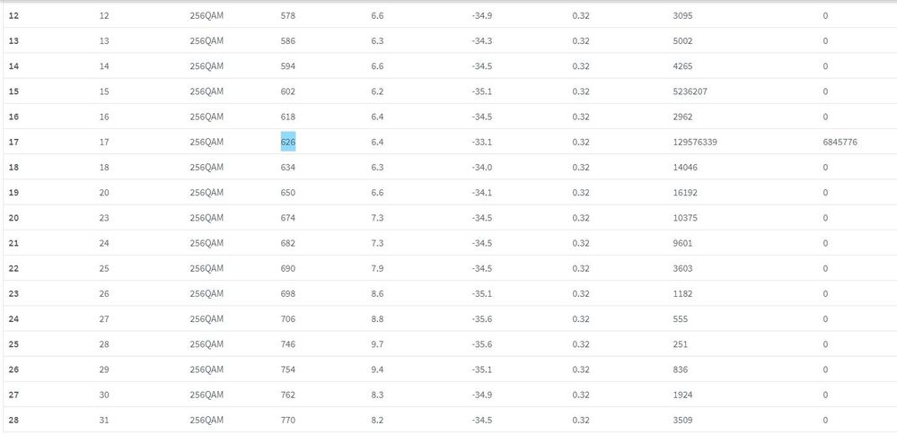

Aber mal ne Andere Frage ist es normal, das man so viele unkorrigierbare Fehler hat auf 2 Kanälen?
Weil auf Kanal 17 und 8 sind die zahlen ja auf allen Bildern die ich gepostet habe sehr hoch im vergleich zu den Anderen Kanälen. Ist das normal? und kann ich etwas daran tun um das zu verbessern?
