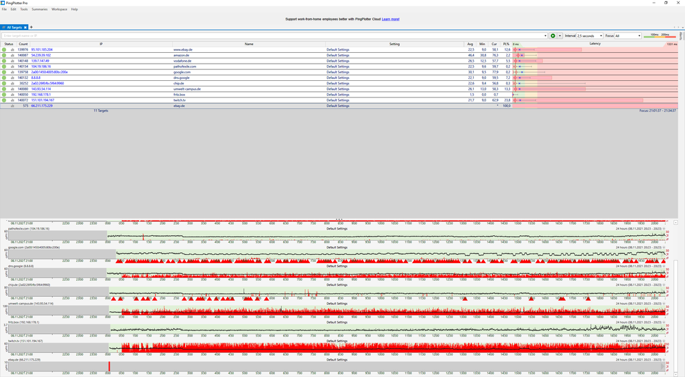

ich habe leider seit ungefähr drei Monaten ein Problem mit meiner Internetleitung.
Unabhängig von der Uhrzeit habe ich Paketverluste, teilweise so stark dass ich praktisch keinen Netzzugang mehr habe. Router Neustart hilft leider nicht immer oder bringt Besserung für eine kurze Zeit.
Gerne hier ein Auszug von Pingplotter:

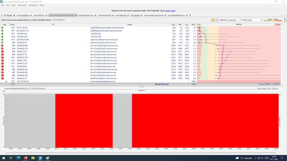

der Techniker war heute Abend vor Ort und hat nach bestem Wissen den Router eingepegelt.
Wir haben uns auch ein wenig verquatscht, wie das eben manchmal passiert unter IT-ler ![]()
An der Fritz Box haben wir einmal den Cache geleert damit wir nur noch die neuen Ereignismeldungen sehen können und konnten uns davon überzeugen dass die Signalwerte inordnung sind, das heißt unter den "nicht korrigierbaren Fehler" wurde nichts verzeichnet - überall eine 0.
Auch sahen die Werte in PingPlotter, wenn nicht perfekt - da etwas Verlust verständlicherweise nicht auszuschließen ist, recht akzeptabel aus.
Leider ist zum jetzigen Zeitpunkt doch deutlich geworden dass das Problem nicht behoben wurde.
Hier dazu Details:
