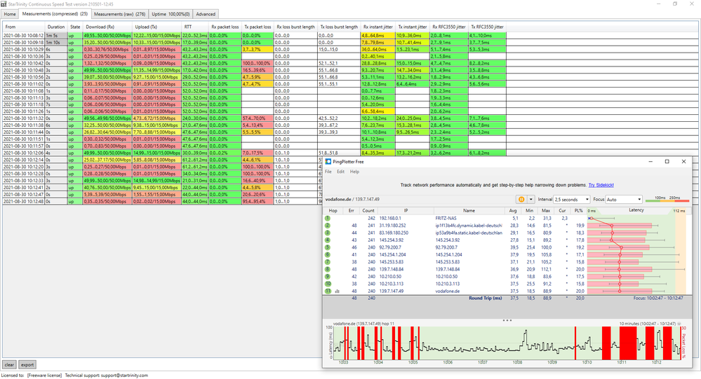

Der Fehler lässt sich übrigens auch wunderbar reporduzieren, ein konstanter upload führt Unweigerlich zu PL, weswegen wohl auch Videokonferenzen unmöglich sind.

Ich habe jetzt seit über einer Wocher genau seit Schaltung des OFDMA Profiles am 24.08.2021 massiven Packloss im US sowie drei weitere Partein hier im Haus auch. Der Techniker der Montag hier war hat die Anderen Mieter mit Ihr Modem ist zu alt und einem wechsel der Dose ohne nenenswerte besserung abgespeisst, der War nicht mal am Verteilerschrank, mir aber noch im Vorbeigehen gesagt als ich darauf angesprochen habe, ja Vodafone bekommt das mit dem OFDMA Profilen Allgemein nicht auf die Kette.
Die Leitung läuft noch immer schlecht, arbeit VPN, Telefonie, Video Konferenzen unmöglich. Sobald der Upstream nur ein wenig ausgelastet wird gibt es packloss. Wie sieht es eigentlich mit einen Gutschrift aus?
