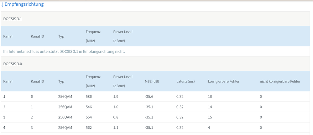

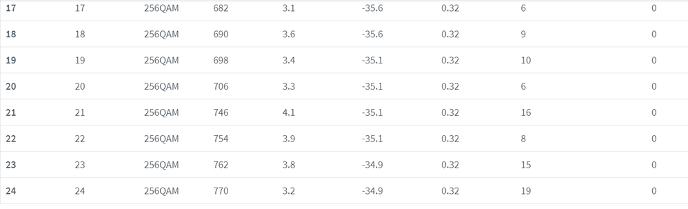

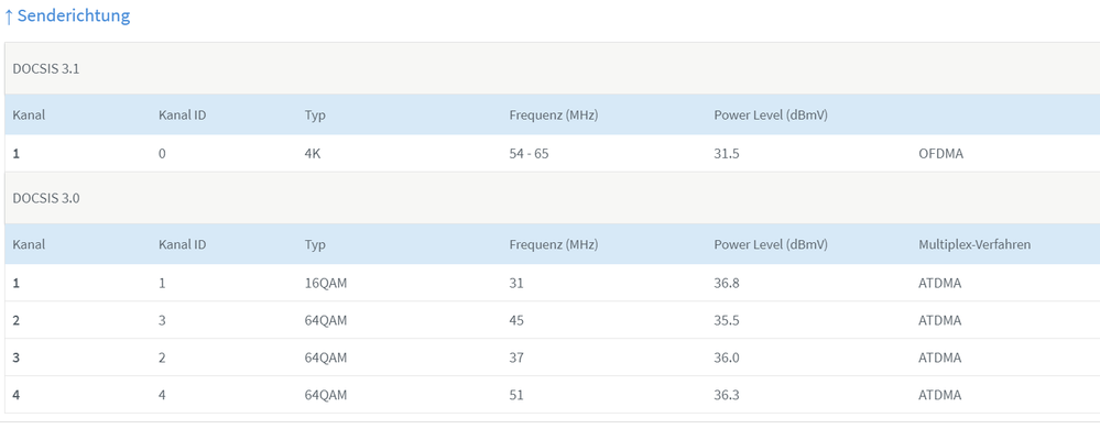

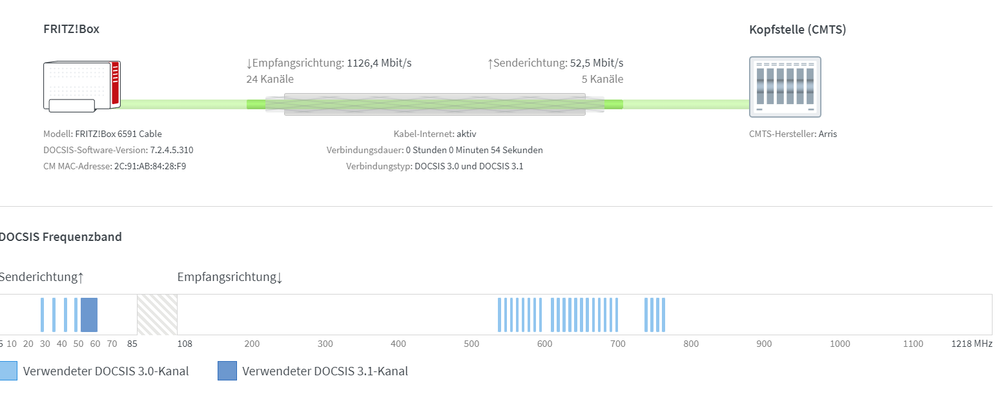

Hier einmal ein paar Screenshots von unserer Fritzbox.
Übersicht
Upload

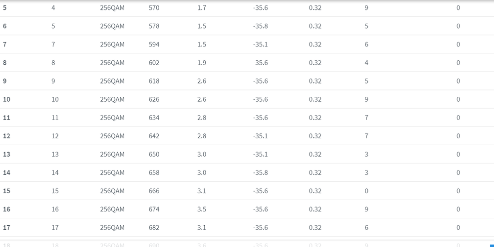

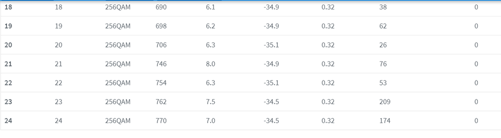

Download 1
Download 2
Nun kommt der technische Teiln von dem ich absolut keine Ahnung habe. Ich kann nicht einschätzen, welche Frequenzen gut oder schlecht sind.
Mir ist allerdings aufgefallen, dass in der "Empfangsrichtung" keine DOCSIS3.1 Frequenzen verwendet werden.
In "Senderichtung" allerdings schon. Der Upload ist komischerweise auch immer top.
Als wir auf den Cable1000-Tarif gewechselt sind MUSSTEN (keine Lust auf Miete und keine Lust auf den Standard Router von Vodafone) wir uns eine neue Fritzbox für teuer Geld kaufen, welche DOCSIS3.1 unterstützt.
Nun sehe ich, dass hier keine verwendet werden???

Die wichtigste Frage für mich - Müssen bei "Empfangsrichtung" DOCSIS3.1 Frequenzen stehen oder ist das alles korrekt so?
Wie können wir hier weiter vorgehen, damit wir voran kommen?

Die Signalstärke ist viel zu gering - entweder weil eine komplett falsche Antennendose verwendet wird -oder- weil der Hausverstärker falsch eingestellt ist -oder- weil es einen Fehler in der Hausverkabelung gibt.
Wenn die Empfangswerte an der anderen Dose viel besser sind, solltest du die Fritz dort anschließen...
am 07.02.2023 06:31
der MSE sollte bei QAM 256 um die 40 db sein , nicht 29!

Ich benötige nur jemanden, der mir beantworten kann, ob im Router beim Download DOCSIS3.1 Frequenzen angezeigt werden MÜSSEN, wenn alles korrekt sein soll.
07.02.2023 16:52 - bearbeitet 07.02.2023 16:53
Ja, MÜSSEN bei einem 1 GBit/s-Anschluss.
Aber da deine Signalstärkewerte völlig aus der Norm sind, werden die DOCSIS3.1-Träger nicht erscheinen...

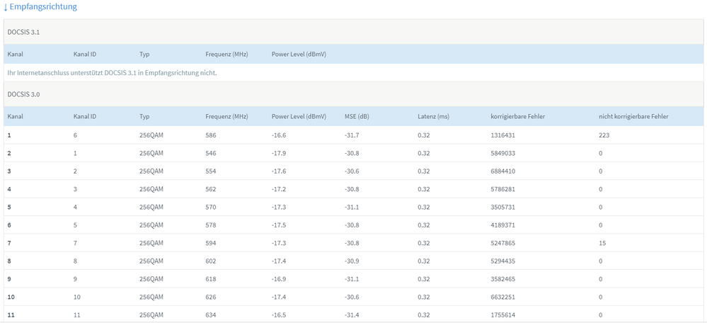

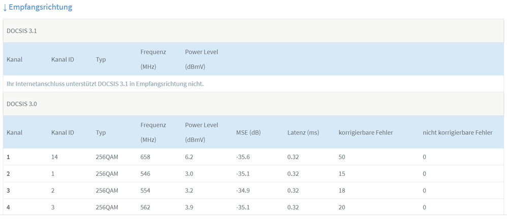

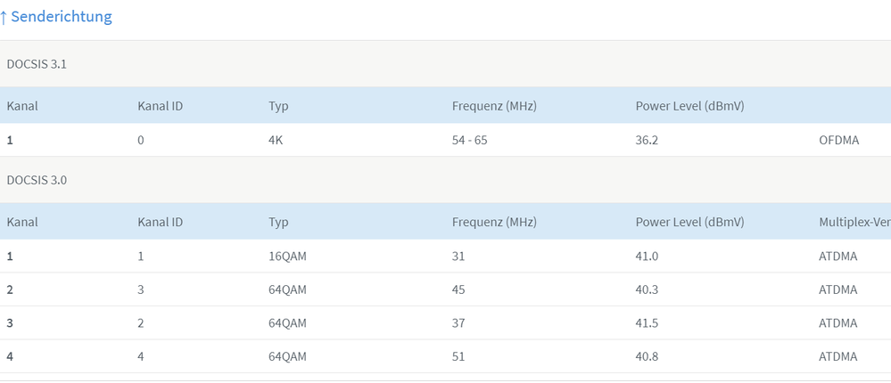

Guten Abend,
vielen Dank für deine Antwort.

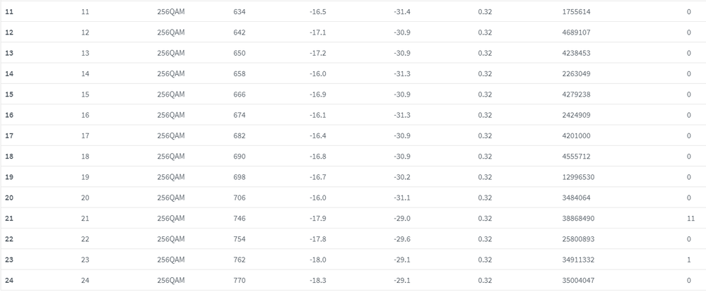

Ich poste jetzt noch einmal Werte von anderen Dosen.
Die ersten Screenshots sind von der Dose wo der Techniker gesagt hat "Die Werte sind top, damit läuft das".
Die letzten Screenshots sind von einem Raum, wo ich den Router lieber hätte.
Leider gibt es in keinem Zimmer DOCSIS 3.1 Frequenzen... Geschwindigkeit überall gleichbleibend schlecht.
Gibt es irgendwas was ich hier tun kann?
Ist die Verkabelung im Haus einfach Schmutz? Stimmt etwas am Verteiler im Keller nicht von Vodafone?

die Sendepegel sind auch nicht gut, normal sollten die auf QAM64 laufen, einer hat QAM 16 , könnte ein Rückwegstörer sein, beobachte diese mal genau!
Wenns nicht dein Haus ist, ist der Eigentümer für die Anlage verantwortlich, auch für die Instanthaltung und Wartung, ohne seine Zustimmung darf nix gemacht werden, ausser er hat nen Wartungsvertrag mit VF !
