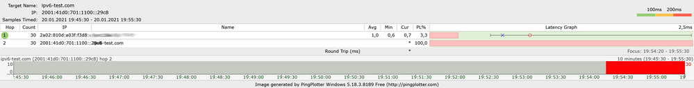

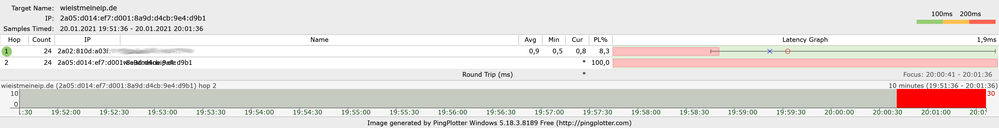

Hallo @pRo-Marco , hallo @Martin59 ,
bis heute 19:45 hat die IPv6 Verbindung stabil funkioniert, jetzt ist dasselbe Fehlerbild wieder vorhanden.
Exemplarische Pingplotter sind anbei, Fehler ist auf allen Endgeräten reproduzierbar.
google.com funktioniert
wieistmeineip.de funktioniert nicht, wie es aussieht ist nach meiner Fritzbox schluss
ipv6-test.com funktioniert nicht, wie es aussieht ist nach meiner Fritzbox schluss
Ich lasse die Box jetzt morgen in diesem Zustand laufen, vielleicht könnt ihr noch etwas herausfinden.
Danach muss ich wieder ipv6 funktionsfähig haben und werde die Box neu starten.
Grüße
Manfred

Hallo @Moni_GK ,
Standardwert 2,5 Sekunden.
Wo siehst Du einen PacketLoss von 0 ? Bei Bild 1, google.com, bei dem ich auch geschrieben habe, daß es funktioniert ?
Wenn ich mir Bild 2 und 3 aus meinem Post anschaue sehe ich einen Packetloss von 100% am Ziel.
