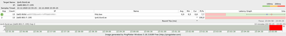

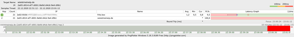

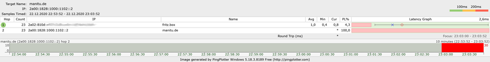

Hallo @Claudia ,
heute kurz vor 23:00 Uhr ist nach 7 Tagen IPv6 wieder in Teilen ausgefallen.
Die Warn-App Nina geht nicht mehr, die meissten IPv6 Verbindungen gehen nicht mehr.
Anbei aktuelle Pingplotter, IPv6 zu google.de geht, zu anderen Seiten nicht.
Dieser Zustand ist nicht mehr akzeptabel, ich bin nicht gewillt den vollen Preis für eine 500er Leitung zu zahlen. Ich bitte um konstruktive Lösungsvorschläge.
Grüße
Manfred
20201222_google.de.png20201222_ipv6.tlund.se.png20201222_manitu.de.png20201222_wieistmeineip.de.png
welchen Intervall hast du eingestellt?
Das Paket geht ja nicht mal einen einzigen Hop über deine FritzBox hinaus (bzw. kommt von einem weiteren Hop nach deiner FritzBox zurück)
teste mal noch
dns.google und one.one.one.one
