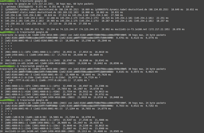

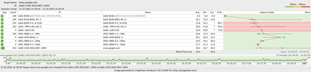

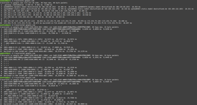

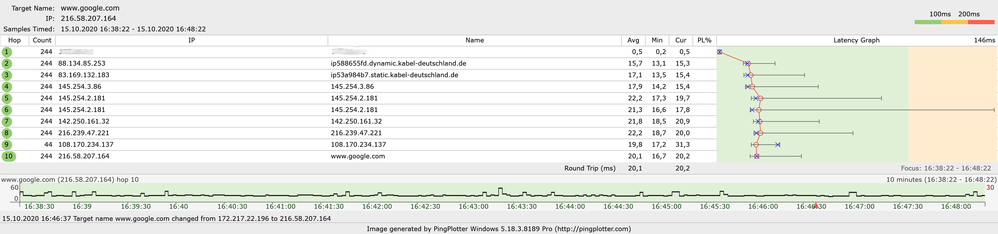

am 13.10.2020 08:55
Hi Manfred,
soweit so gut. Jedoch sind die Beiträge aus 2017 nicht mehr aktuell. 😉
Mach bitte mal ein Pingplotter (mit v4 und v6 als Vergleich) und stell ein Screenshot hier rein. Wichtig ist, dass man die Route sieht.
Schick mir zudem auch Deine Kundendaten per PN zu.
Grüße
Jens
am 13.10.2020 13:08
Hi Jens,
anbei die Screenshots mit funktionierendem IPv6.
PN ist draussen.
Grüße
