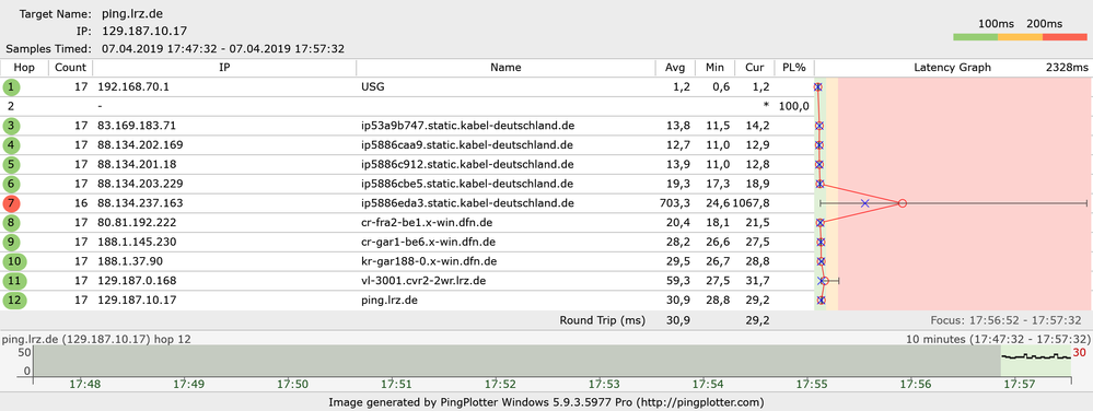

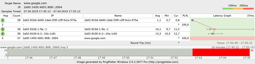

Claudia
Hallo markus_82,
wie sieht es mit dem Pingplotter aus? Am besten einmal zu einer IPv4-Seite und dann zu IPv6.
Viele Grüße,
Claudia
Sorry für die Verspätung.
Im Anhang die Graphen:
Gepingt habe ich
- www.heise.de
- www.google.com
- ping.lrz.de
jeweils einmal ipv4 und einmal ipv6.
Markus

Jens
Hi Markus,
sieht wirklich merkwürdig aus.
Auch in den Logs wurde erst später eine IPv6 zugewiesen. Ich habe mal das Modem von der Gegenstelle getrennt. So muss es erneut eine Verbindung aufbauen.
Schau bitte mal, ob es sich verbessert/geändert hat.
Gruß
Jens

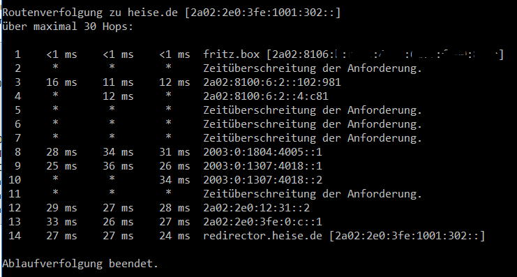

Werner9
Offensichtlich ein grundsätzliches Problem, mich betrifft es auch.
markus_82
Nein hat nichts gebracht. IPv6 Pakete gehen immer noch im Vodafone-Netz kaputt (also 2 Hops nach der Fritzbox scheints noch zu gehen und dann ist es kaputt):

Moin moin,
ein generelles Problem scheint nicht vorzuliegen
"Zeitüberschreitung der Anforderung" besagt nicht das die Pakete verloren gehen, sondern nur das die Firewall auf den entsprechenden Hosts den Ping nicht durchlassen. Das ist aber bei vielen Servern so konfiguriert. Die sind erreichbar aber antworten einfach nur nicht auf die Echoanforderung (ICMPv6 Pakete).
Gruß
Dieter
