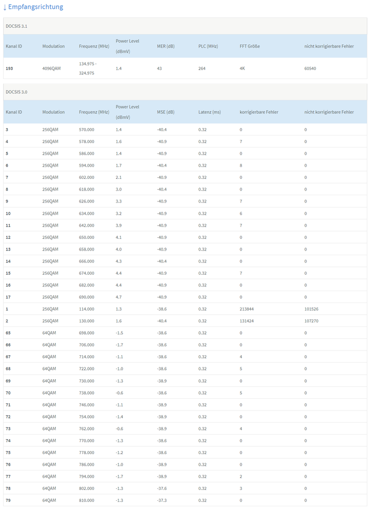

hatte bisher ein 50mbit Kabel vertrag mit eigener Fritze 6590. Die Verbindung über DOSICS3.0 lief problemlos.

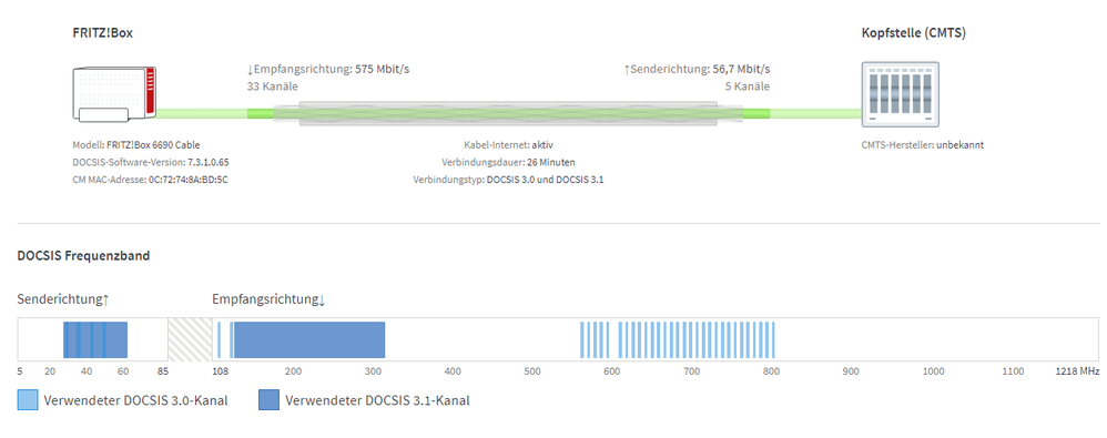

Zwecks HomeOffice nun auf 500mbit gewechselt und eine eigene FritzBox 6690 zugelegt, um auch DOSICS3.1 zu nutzen und das Netz zu entlasten. Umstieg verlief problemlos. habe nun aber massive Internet Ausfälle.
Anbei die Daten der FritzBox. Wo könnte der Fehler liegen?

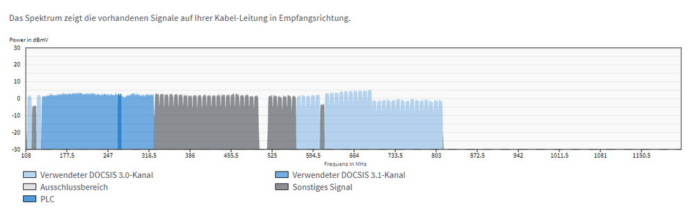

naja, direkt ins Auge springen ja die beiden 3.0 Downstream-Kanäle (DS) Kanal ID 1 u 2 mit den nicht korrigierbaren Fehlern (UCWER).
auch Kanal 195 - der DOCSIS 3.1 DS (OFDM) ganz oben ist mit UCWER unterwegs,

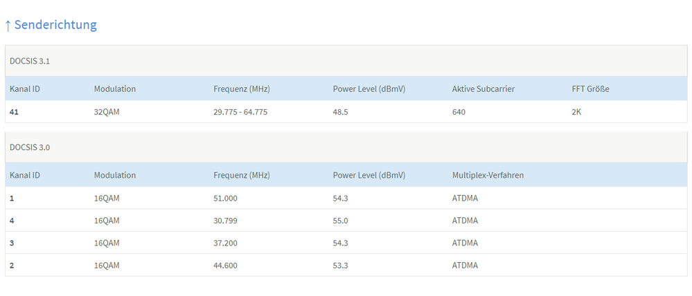

Kanal 41 = OFDMA - DOCSIS 3.1 Upstream-Kanal - Modulation zu niedrig
Kanal ID 1 -4 = DOCSIS 3.0 US Kanäle - dito

die Sendepegel sind viel zu hoch, da muss ein Techniker kommen, der sich das Vorort anschaut!
