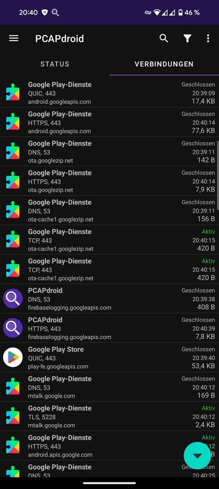

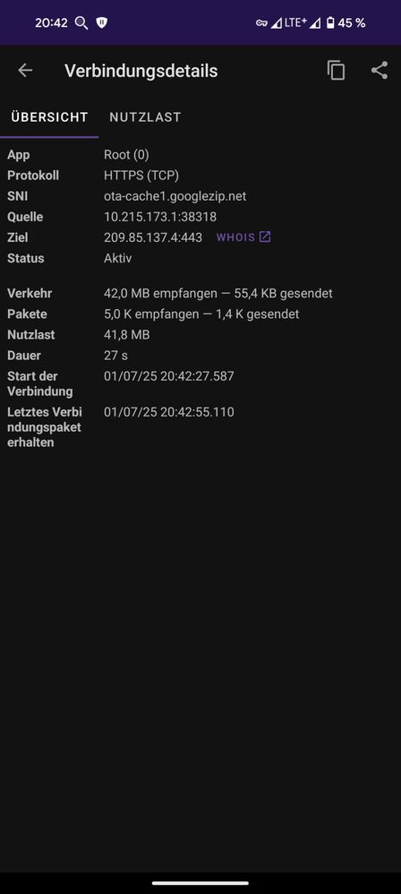

Heute kam mal wieder ein Update und die Adresse, von der die Updates geholt werden, scheint "ota-cache1.googlezip.net " zu sein. Wie erwartet, hat es über das WLAN nicht funktioniert, übers mobile Netz gings wieder problemlos.
Die Verbindung wird aufgebaut, aber dann passiert einfach nichts. Übers mobile Netz wird die Verbindung aufgebaut und es passiert dann auch wirklich was.
Über Wlan:
Über WLANÜber WLAN
Über LTE
Über LTEÜber LTE

Es ist noch ein zweites Pixel 8 Pro im Haushalt vorhanden. Da warte ich mal 1-2 Tage mit dem Update. Falls also jemand noch eine Idee hat, was man testen könnte, um die Quelle des Problems einzuschränken, sagt gerne bescheid.
Bei deinem Bild WLAN ist ein VPN aktiv, kann das zünden Problem beitragen?
