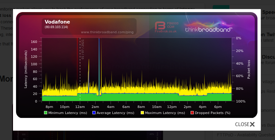

Es ist aber nicht alleine die Box, sondern auch die überlastete Leitung in unserer Region.
https://www.thinkbroadband.com/broadband/monitoring/quality/share/aed7146d04267cc863906cf03b5a6b7d4a...
Es es wird eine blöde Kombination aus beidem sein.
