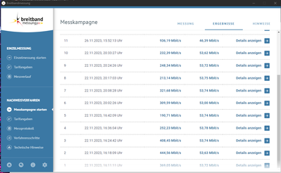

ich hab eine Gigabitleitung zu Hause und habe seit ca. 4 Wochen massive Probleme mit schwankenden Down-/Up-stream bzw. Latenzzeiten. Was das streamen oder online zocken unmöglich macht. Die Latenzen springen von <20 ms auf >1000. und ständig hin und her und verursacht Standbilder.
Ich habe eine Fritzbox 6690 als Router dran hängen.
Ich habe seitens Support schon 6/7 Tickets einstellen lassen. Jedes dieser Tickets wurde den folgenden Tag mit der Meldung "leitung funktioniert wieder" geschlossen und ich habe wieder die selben Probleme. Der LVL1 support sagt mir es würde eine Rückwegstörung geben. Ich verstehe  aber nicht warum die Tickets immer wieder geschlossen werden? Warum bleibt man nicht an dem Fehler dran?

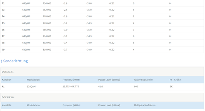

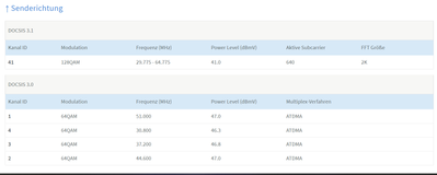

Poste mal ein Screenshot der Signalwerte des Routers. Um sich die Signalwerte anzeigen zu lassen, gehe zu Internet - Kabel Informationen -Kanäle
Gruß Kurt
Bitte sehr und danke schonmal.
Kurtler
Die Signalpegel sind so weit in Ordnung. Von einem Rückwegstörer kann ich hier derzeit nichts erkennen.
