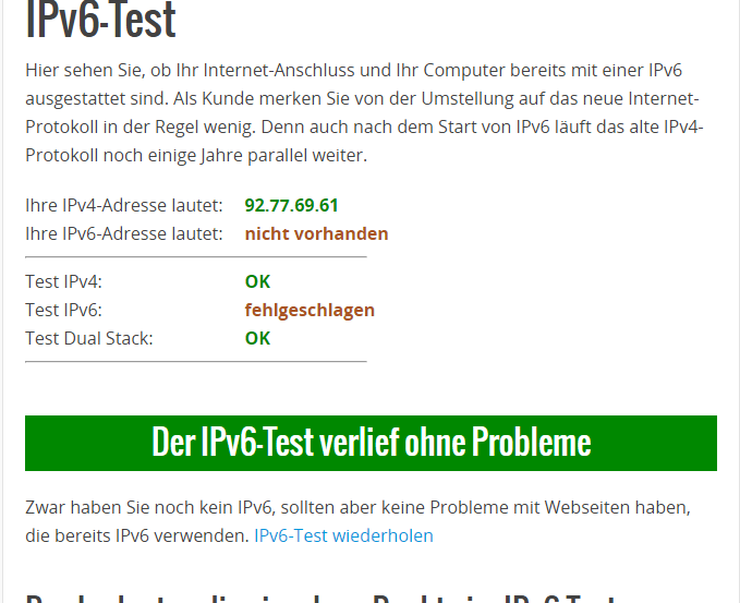

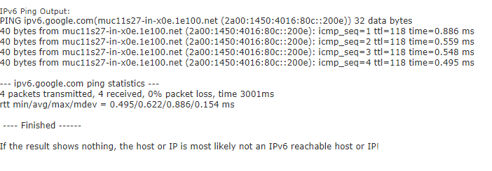

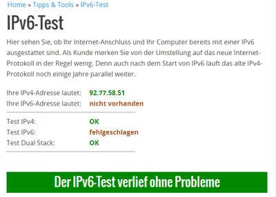

wie sieht denn ein IPv6 Ping aus?
NiBriNo
Ich weiß nicht genau, ob das gemeint ist (von zwei verschiedenen webseiten):

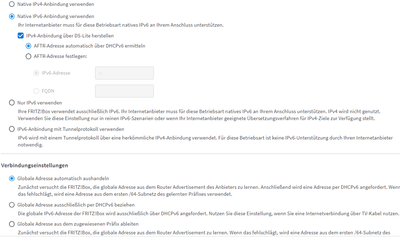

welche IPv6 Einstellungen richtig sind hängt davon ab ob dein Anschluss auf Dual Stack oder DS Lite läuft
Dual Stack = dein erster Screenshot
DS Lite = der zweite

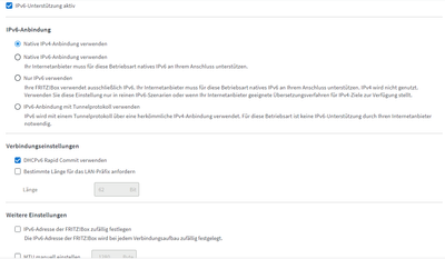

NiBriNo
Müsste eingestellt sein, wenn das das hier ist
