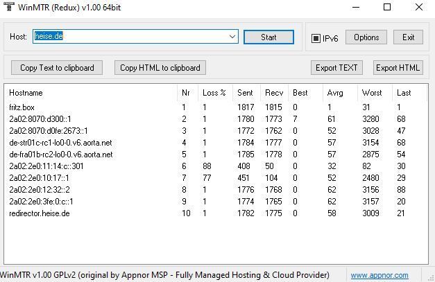

WinMTR und PingPlotter

Im MTR, der für längere Zeit lief, hat der worst Ping bereits 3000ms am Hop2. Das ist heftig.
