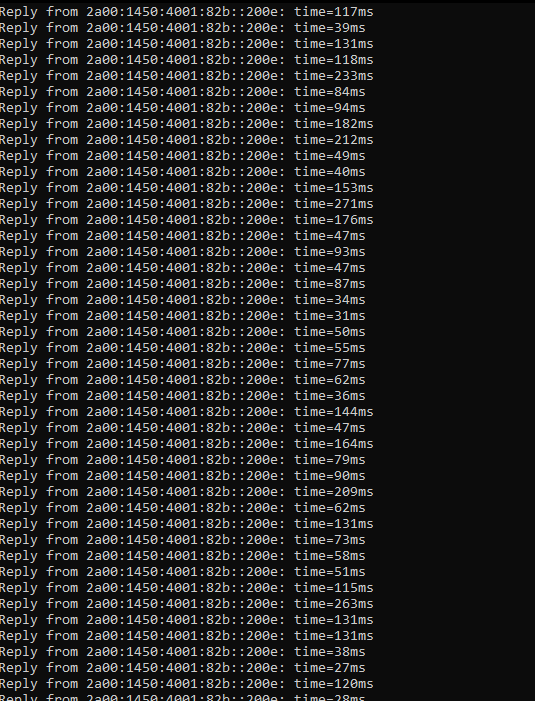

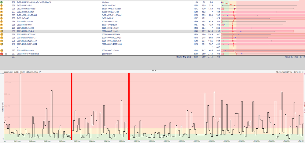

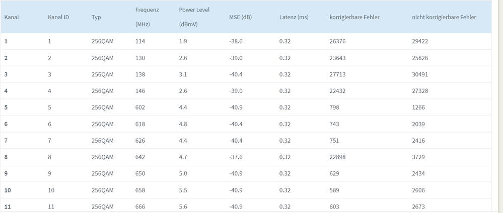

Moin, bei mir sind seit 1-2 wochen ständig Pingprobleme und packet loss (Spikes bis zu 450 ping und packet loss zwischendurch 1-5%). Nachdem ich einiges ausprobiert habe ist mir die hohe anzahl an unkorrigierbaren Fehlern in der Fritzbox aufgefallen. Weiß nicht so ganz was das zu bedeuten hat aber ich dachte ich frage hier mal nach Hilfe.Screenshot_4.pngScreenshot_5.png

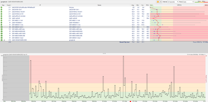

Habe nochmal die Kabelwerte angeschaut und da hat sich das hier heraus gestellt. Screenshot_49.pngScreenshot_50.png

Hallo jamala,
Deine Meldungen sind ja jetzt alle vom Abend, gibt es nur dann Probleme oder auch tagsüber? Am 15. gab es beim Rückweg keine Einschränkungen, jetzt allerdings tritt eine Fehlerrate auf. Dafür habe ich einen Auftrag an den Folgebereich gegeben, damit das geprüft wird.

Ich bin morgens nicht so Aktiv allerdings glaube ich das es erst gegen abend spürbar wird, Also vielleicht überlastung des Netzes? Es stört zumindest sehr.

Ich werde morgen mal am nachmittag und am morgen messen. Ich kann allerdings jetzt schon sagen das der Ping immernoch im Eimer ist. Ist jetzt seit weihnachten ungefähr so kann das sein das da einfach jemand in der nachbarschaft hinzugekommen ist und die Leitung überlastet ist?  Habe die Fritzbox gerade neugestartet und  mir sind die hohen korigierbaren Fehler im 1ten und 14ten Kanal aufgefallen. Die Fritzbox war nur 2-3 Minuten an und schon dreistellig scheint mir etwas hoch kann aber sein das dass nichts zu bedeuten hat. Screenshot_21.png
